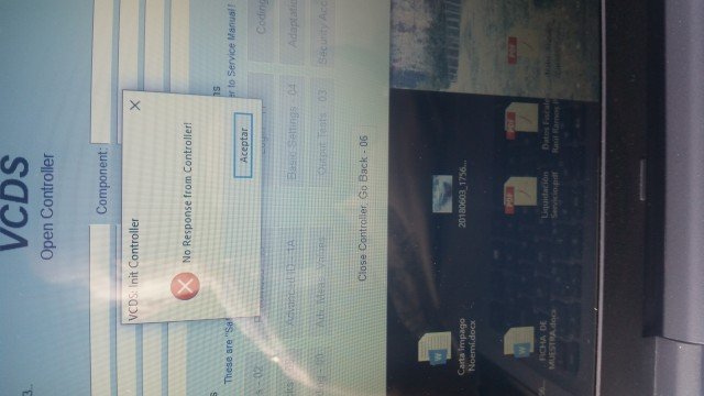

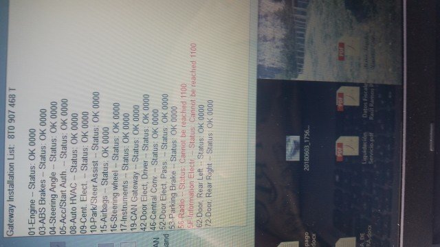

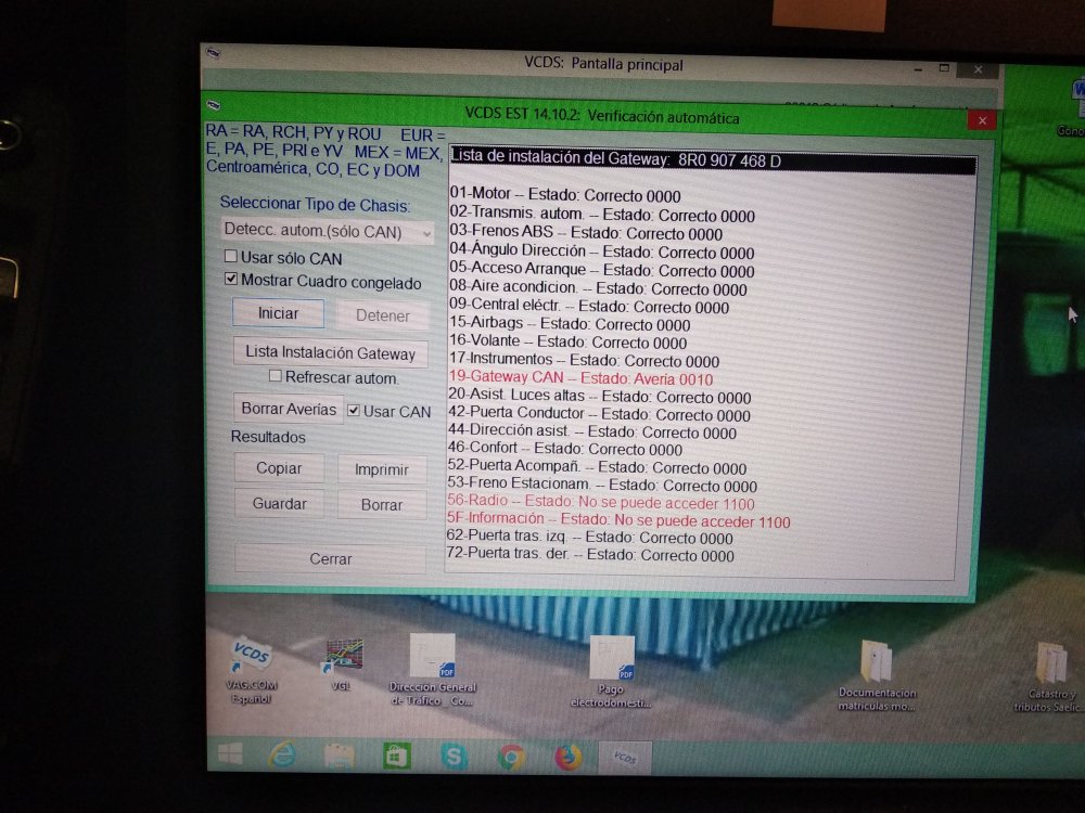

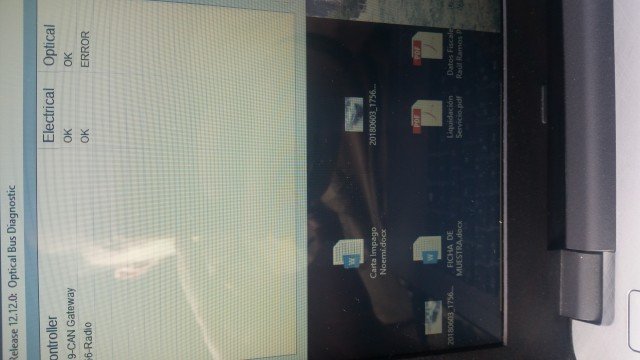

RaulRP Publicado 3 de Junio del 2018 Autor Denunciar Compartir Publicado 3 de Junio del 2018 He vuelto a pasarle el Vag com. Me da fallo en la 5F y F6 Radio, no me deja entrar al modulo dándome el siguiente mensaje: Después, le paso el modulo de óptico y me da este resultado: Tengo la duda de si cambiando la radio se solucionará el problema? Responder Enlace al comentario Compartir en otros sitios web More sharing options...

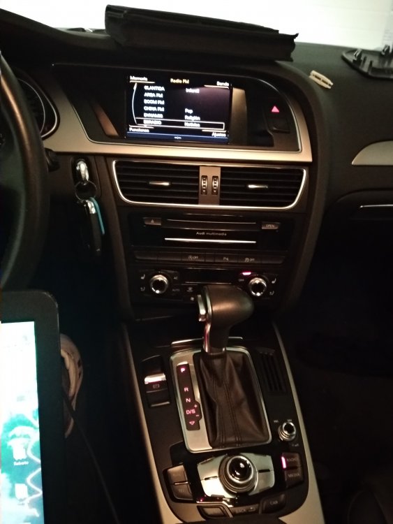

Liteon Publicado 21 de Septiembre del 2018 Denunciar Compartir Publicado 21 de Septiembre del 2018 Solucionado mi problema , al final a sido uno de los conectores detras del radioCd que se quedaba flojo, como que no daba bien anclaje. Ahora vuelta a funcionar todo. Genial volver s oir la radio. 1saludo Responder Enlace al comentario Compartir en otros sitios web More sharing options...
