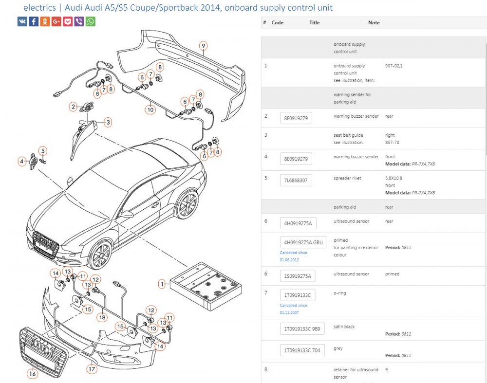

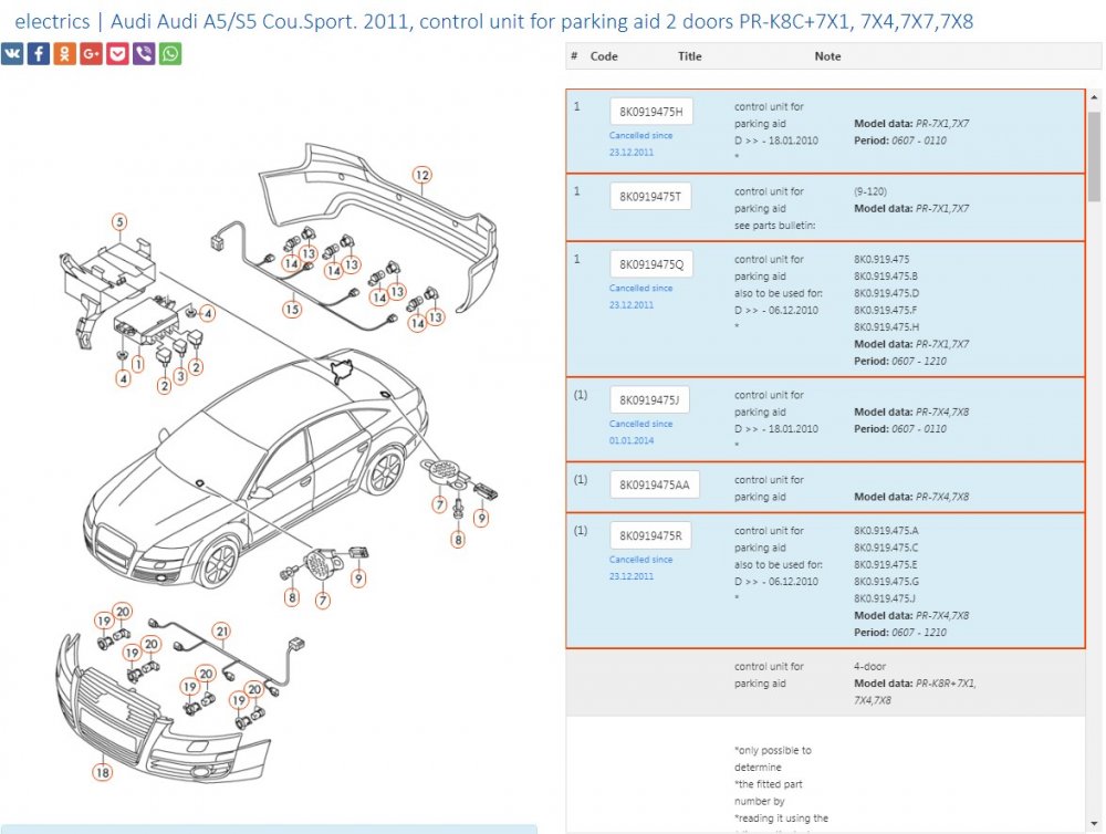

MOW84 Publicado 6 de Junio del 2018 Autor Denunciar Publicado 6 de Junio del 2018 Hola y gracias por las respuestas. En los modelos pre-restyling (hasta 2012), la centralita OPS va ubicada en el maletero alojada en el lateral lado acompañante, pero en el despiece de los restyling indica la central eléctrica como "centralita unica" donde conectar los terminales de sensores, bocina y pulsador interior, adjunto fotos de ambos despieces para ver la diferencia, el primero de un modelo 2011 y luego de un 2014. Total, que a la hora de realizar activación vía Vag-Com permite la activación de los sensores sin cambiar la centralita (la de serie sólo para traseros es la 8K0 919 475 F de sólo 4 canales y tengo también la de 8 canales 8K0 919 475 AA), así que el cambio de centralita no sería un problema y se ha probado con ambas centralitas siendo el mismo resultado. CarlosA5, ¿de veras los de stagemotion no añaden un esquema eléctrico ó foto de caja conexiones en el manual?No entiendo como completaron entonces la instalación... Lazpi, ¿tienes modo ó manera de saber como se realizó la conexión de tus sensores delanteros? Seguiré intentando indagar en los foros alemanes y americanos, es extraño que a estas alturas ningún miembro de ASI se haya encontrado con este percance.....seguro será de ayuda para futuras instalaciones en nuestros restyling. Saludos! Responder

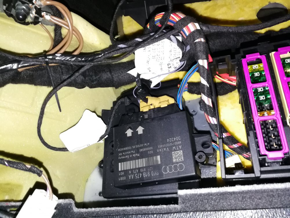

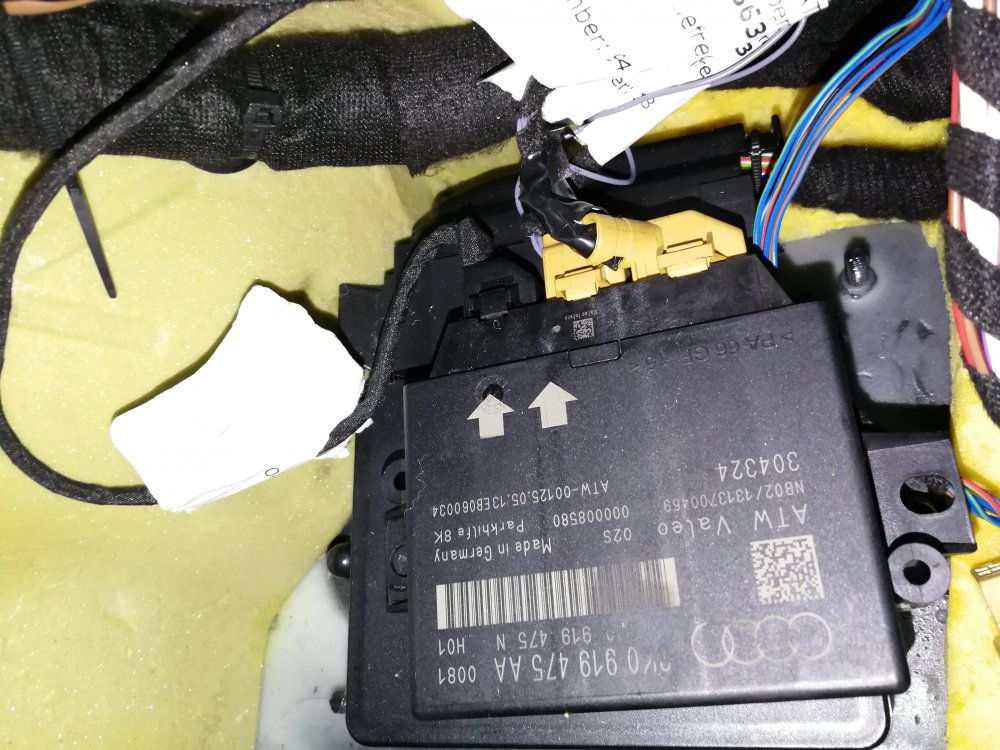

carlosA5 Publicado 9 de Junio del 2018 Denunciar Publicado 9 de Junio del 2018 Hola. Nada, si sólo es quitar la tapa de la derecha dentro del maletero. Estás son las que yo llevo. Creo que me pusieron a mayores la de arriba. Espero que te sirva. Responder
