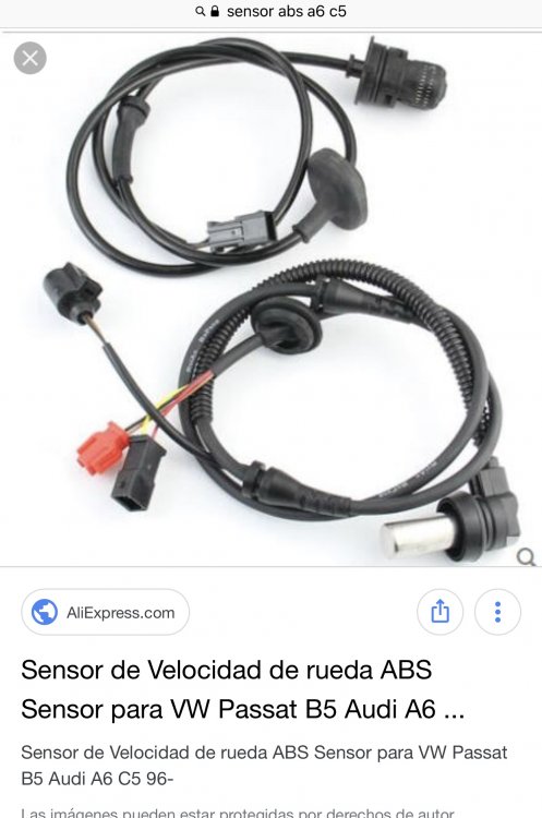

puchesandy Publicado 5 de Junio del 2018 Autor Denunciar Publicado 5 de Junio del 2018 Puede ser llevemos el sensor de velocidad en el mismo del abs..?? E estado mirando y mirar que pone...quizas si verdad?? Mirare que me dice la maquina del chico mañana Responder
Marcote Publicado 5 de Junio del 2018 Denunciar Publicado 5 de Junio del 2018 hace 22 minutos, puchesandy dijo: Puede ser llevemos el sensor de velocidad en el mismo del abs..?? E estado mirando y mirar que pone...quizas si verdad?? Mirare que me dice la maquina del chico mañana No te lo puedo asegurar pero en el mio tengo uno un poco tocado y creo que es sensor de abs cuando me falla se me enciende el testigo pero el contador si marca. No se de dónde eres si estás cerca de mi te le paso y no te cobro nada hay que ayudarse hombre saludos Responder
puchesandy Publicado 6 de Junio del 2018 Autor Denunciar Publicado 6 de Junio del 2018 Gracias marcote pero soy de barcelona jeje....es que puede ser que el mismo sensor abs marque la velocidad pero no me falla nada mas ni me sale ningun otro aviso de nada ni nada solo que la aguja no pasa de 0 Responder
