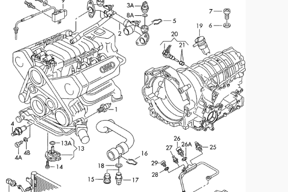

puchesandy Publicado 9 de Junio del 2018 Autor Denunciar Publicado 9 de Junio del 2018 hace 11 horas, Marcote dijo: Por más que busco no se donde va Lo mismo digo!! Jaja no se si en rueda si en caja cambio y que parte es...a ver si alguien me ayuda qu tenga algun pograma Responder
fjalonso Publicado 9 de Junio del 2018 Denunciar Publicado 9 de Junio del 2018 Mira el número 20 Responder

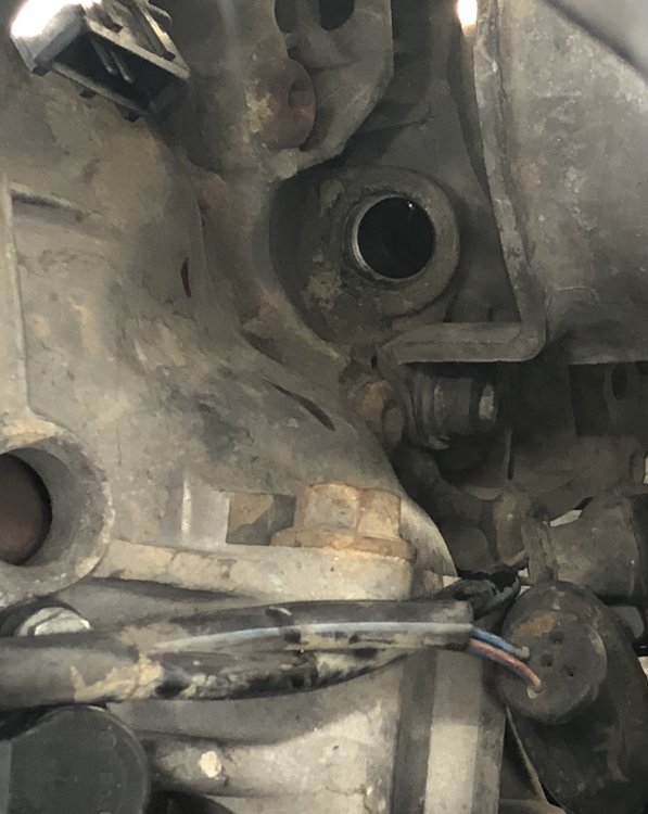

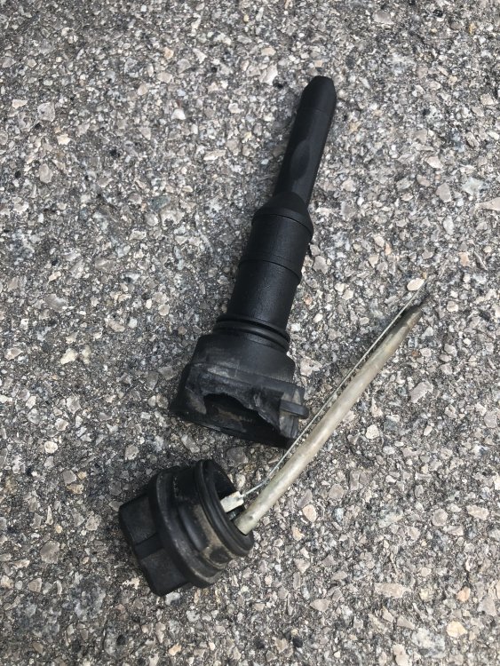

puchesandy Publicado 9 de Junio del 2018 Autor Denunciar Publicado 9 de Junio del 2018 hace 2 horas, fjalonso dijo: Mira el número 20 Perfectoo mil gracias!!! Lo e visto y bajado a mirar al momento y mirar que me e encontradoo!!! Hay lo tenemos y roto!! y e echado una foto...es quitar la botella de agua refugerante y justo debajo al fondo esta en. El cambio metido...vereis el agujero Responder
puchesandy Publicado 9 de Junio del 2018 Autor Denunciar Publicado 9 de Junio del 2018 Mirar justo donde va el agujero del fondo!!ahora solo me queda pedirlo en autodoc!!!! Responder
Marcote Publicado 9 de Junio del 2018 Denunciar Publicado 9 de Junio del 2018 hace 32 minutos, puchesandy dijo: Mirar justo donde va el agujero del fondo!!ahora solo me queda pedirlo en autodoc!!!! Por fin lo tienes!!!!Jajaa Responder

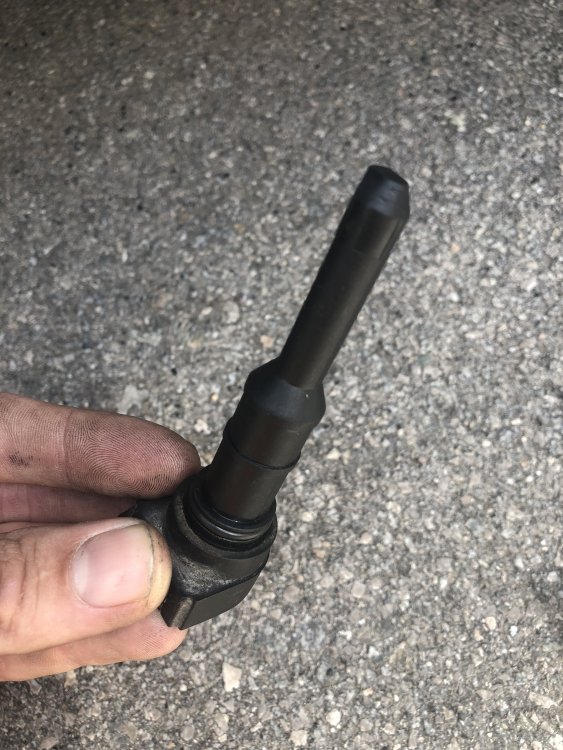

puchesandy Publicado 15 de Junio del 2018 Autor Denunciar Publicado 15 de Junio del 2018 Hoy me pone en el correo que me llega el sensor de velocidad...pondre fotos para que veais como viene y lo montare y dire que tal asi si alguno le falla la velocidad ya sabemos de donde es y que pieza hay que cambiar... la verdad que es super facil no va ni atornillada va metida a presion y se aprieta ella sola haciendose palanca ella misma,lleva una junta torica para evitar que entre polvo ya que donde va no lleva aceite ni nada!!! espero que xfin me vaya la velocidad y el de la gasolina se arregle que tambien oscilaba Responder
Marcote Publicado 15 de Junio del 2018 Denunciar Publicado 15 de Junio del 2018 hace 37 minutos, puchesandy dijo: Hoy me pone en el correo que me llega el sensor de velocidad...pondre fotos para que veais como viene y lo montare y dire que tal asi si alguno le falla la velocidad ya sabemos de donde es y que pieza hay que cambiar... la verdad que es super facil no va ni atornillada va metida a presion y se aprieta ella sola haciendose palanca ella misma,lleva una junta torica para evitar que entre polvo ya que donde va no lleva aceite ni nada!!! espero que xfin me vaya la velocidad y el de la gasolina se arregle que tambien oscilaba Pues al lio y luego nos cuentasl Responder
