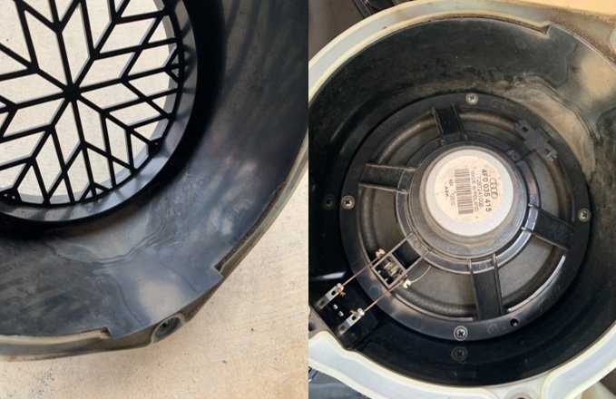

raulbs Publicado 14 de Marzo del 2020 Denunciar Publicado 14 de Marzo del 2020 (editado) Buenas compañeros, He desmontado el panel de la puerta trasera porque tengo el altavoz roto, tiene toda la pinta de que entra agua y acaba pudriendo la membrana. El caso es que son de 16,5 cm y veo que comercialmente los hay de 16 o 17 cm. ¿Cuales habéis puesto vosotros? Saludos. Editado 14 de Marzo del 2020 por raulbs Responder
juliaars2000 Publicado 14 de Marzo del 2020 Denunciar Publicado 14 de Marzo del 2020 Ni uno ni otro, 6,5" Responder
raulbs Publicado 14 de Marzo del 2020 Denunciar Publicado 14 de Marzo del 2020 Cierto juliasts2000 , hay de 6,5” Algo así está bien? Philips PHICSP630 - Altavoces coaxiales para Coche (16.5 cm, 6.5", 3 vías, 210 W) Color Negro https://www.amazon.es/dp/B00CXKQ7ZM/ref=cm_sw_r_cp_api_i_sBpBEbKZAYN4K Mac Audio MPExclusive 16.2 Pareja Altavoces 6.5" 2 vías https://www.amazon.es/dp/B008TNSNMW/ref=cm_sw_r_cp_api_i_fCpBEbBHSK4KN por las vías no me preocupo no? El sistema tendrá sus filtros Gracias como siempre por tu tiempo. Responder
juliaars2000 Publicado 14 de Marzo del 2020 Denunciar Publicado 14 de Marzo del 2020 Tiraría por philips aunque si puedes mira sony, yo estoy muy contento en sonido e imagen como marca. Responder
Quattro® Publicado 14 de Marzo del 2020 Denunciar Publicado 14 de Marzo del 2020 En 6/6/2018 a las 16:41, javitg dijo: Bueno, después de buscar mucho y no encontrar nada he decidido abrir este post. Tengo en el a6, sistema de sonido DPS, y hace algún tiempo, noto una distorsión, (con algunas canciones lo hace más), según he podido probar viene del altavoz medio de ambas puertas delanteras, en el MMI bajando los graves y demás puedes atenuarla pero claro la música no suena como tiene que sonar. He podido apreciar que son los medios, porque con el navegador o el asistente por voz del telefono siempre satura, ami solo me suena por los medios. He pensado en sustituir ambos altavoces por otros similares, o por unos bose, aunque nosé si me valdrían quisiera que me aconsejaseis y ayudaseis. Un saludo y gracias de ante mano. Hola, En el mio también lo hace, delante lado pasajero, pero no siempre y eso es lo que me descoloca.. Lo he mirado y no parece roto el altavoz pero distorsiona de vez en cuando. Ya nos contarás como acaba el asunto, yo lo dejaré hasta que pete del todo.. Responder
raulbs Publicado 16 de Marzo del 2020 Denunciar Publicado 16 de Marzo del 2020 Buenas tardes por decir algo Finalmente pedí los Philips que han llegado hoy y ya está instalado el que fallaba, vaya cambio, en otro hueco cambio el trasero izquierdo que aunque no falla que vayan los dos iguales. lo más lío es quitar el panel de la puerto, por lo demás es sencillo. saludos y gracias Responder
