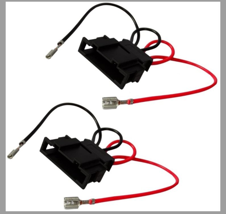

Carsol Publicado 17 de Abril del 2022 Denunciar Publicado 17 de Abril del 2022 Buenas! Recupero este post para no abrir otro con la misma temática... Me toca cambiar altavoces, está sonando mal (los graves) Así que voy a cambiar los altavoces de medios, y los woofers de las puertas delanteras.... Si sigue escuchándose mal, tendré que cambiar también los traseros, ya veremos. El caso es que ya he visto los bricos, e hilos que hay al respecto, pero me surge una duda con los woofers...: Como no quiero andar "estañeando", ni empalmando cables, quiero comprar los conectores específicos... Pero hasta que no desmonte el panel, no puedo ver cuáles lleva, y he visto en las webs varios modelos. Esto en el caso del altavoz de medios, no es necesario, lo sé. Alguien me puede decir o poner una foto o enlace de cuál es? Yo mirando y haciendo zoom en fotos de internet, creo que puede ser los de la foto que adjunto, pero no me termina de quedar claro y no quiero comprar unos que no me sirvan.... Muchas gracias, os dejo foto de los que creo que podrían ser, pero no estoy seguro....: Responder

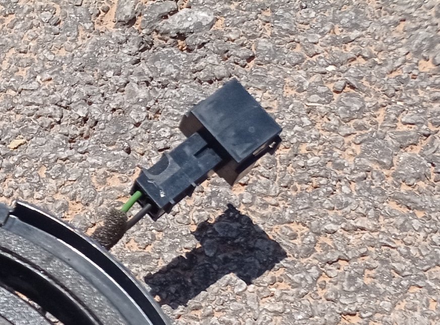

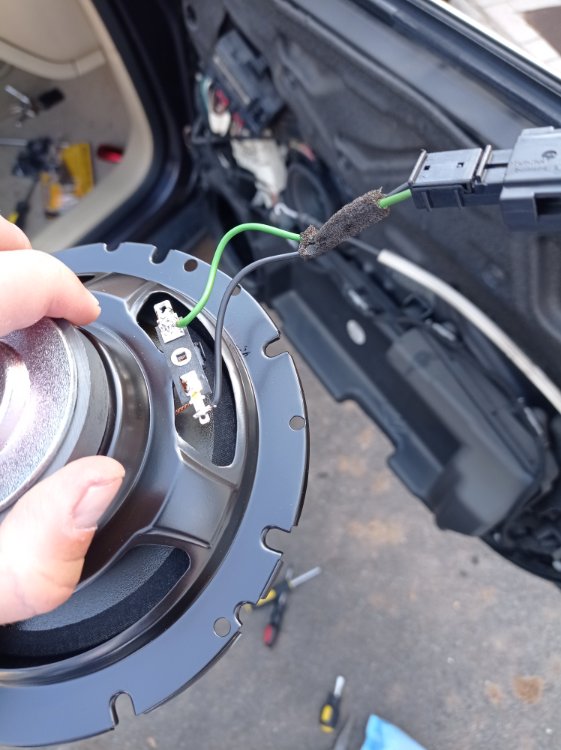

Carsol Publicado 25 de Abril del 2022 Denunciar Publicado 25 de Abril del 2022 Me respondo a mi mismo, porque ya he realizado el cambio de altavoces.... Creo que no son válidos esos conectores... Los nuestros además, van encajados en un soporte. Al final yo no los compré, cambié los altavoces pero soldé con estaño los conectores de los altavoces que tenía, en los nuevos. Tengo varias fotos del proceso, pero ya hay varios hilos, incluso brico específico del cambio de altavoces... Si alguien necesita alguna imagen en concreto, se la envío sin problema. Responder

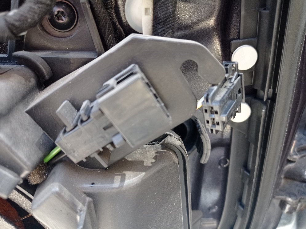

Carsol Publicado 14 de Enero del 2023 Denunciar Publicado 14 de Enero del 2023 En 12/1/2023 a las 15:14, zteskate dijo: Hola @Carsol casualmente me acabo de comprar un A6 y tiene esos altavoces mal, los medios suenan fatal y los wooffer uno de ellos ya suena a carraca. Así que me toca cambiar los 4. Tú que los has cambiado, podrías decirme ¿qué necesito y de qué medida y voltaje comprarlos? Muchas gracias de antemano Buenas, para cambiarlos necesitas un desmontador (pieza de plástico para ir soltando piezas sin marcar) Con esto quitas la moldura larga de la puerta (en mi caso madera) y la rejilla del tweeter, hay tornillos debajo de ambas piezas. Un destornillador de estrella largo para los pocos tornillos que lleva el panel de la puerta, y algunas grapas de repuesto (se suele romper alguna al quitar el panel) Además de los propios altavoces que cambies, claro. Es un proceso bastante sencillo, pero ligeramente engorroso. Se quitan los tornillos del panel, se desencaja de las grapas tirando de abajo hacia arriba, se sueltan el conector gordo del módulo de la puerta, y el cable del tirador a la maneta, y ya tienes el panel suelto (hay algún vídeo en el que se ve bien este proceso) Luego ya simplemente es quitar conector de cada altavoz, desatornillarlo y sustituirlo por el nuevo. Yo soldé con estaño algún conector al altavoz, es fácil porque utilizas el conector del altavoz que quitas. Voy a buscar las fotos y te las pongo por si te sirve de ayuda. La medida de los graves era 16.5' Y los medios creo recordar que 10' Ahora cuando vea las fotos te lo confirmo... El voltaje? No entiendo bien, 12V como todo en el coche, luego ya la potencia (en Watios) que tú quieras. Acabo de ver que los tornillos de los medios, no son normales de estrella, necesitas una llave Allen. Responder
zteskate Publicado 14 de Enero del 2023 Denunciar Publicado 14 de Enero del 2023 hace 1 hora, Carsol dijo: Buenas, para cambiarlos necesitas un desmontador (pieza de plástico para ir soltando piezas sin marcar) Con esto quitas la moldura larga de la puerta (en mi caso madera) y la rejilla del tweeter, hay tornillos debajo de ambas piezas. Un destornillador de estrella largo para los pocos tornillos que lleva el panel de la puerta, y algunas grapas de repuesto (se suele romper alguna al quitar el panel) Además de los propios altavoces que cambies, claro. Es un proceso bastante sencillo, pero ligeramente engorroso. Se quitan los tornillos del panel, se desencaja de las grapas tirando de abajo hacia arriba, se sueltan el conector gordo del módulo de la puerta, y el cable del tirador a la maneta, y ya tienes el panel suelto (hay algún vídeo en el que se ve bien este proceso) Luego ya simplemente es quitar conector de cada altavoz, desatornillarlo y sustituirlo por el nuevo. Yo soldé con estaño algún conector al altavoz, es fácil porque utilizas el conector del altavoz que quitas. Voy a buscar las fotos y te las pongo por si te sirve de ayuda. La medida de los graves era 16.5' Y los medios creo recordar que 10' Ahora cuando vea las fotos te lo confirmo... El voltaje? No entiendo bien, 12V como todo en el coche, luego ya la potencia (en Watios) que tú quieras. Acabo de ver que los tornillos de los medios, no son normales de estrella, necesitas una llave Allen. He comprado los mismos que los tuyos y he seguido los pasos, lo único que con tan mala suerte que tengo, uno de ellos no sé porque, no funciona, no sé si al darle estaño se habrá estropeado (que no debería, pero el caso es que no se oye. Y claro, ya tengo la otra puerta montada y conectada, por lo que encima no puedo devolverlos porque ya les he dado estaño a las conexiones…tocará comprar unos nuevos ¿Crees que suenan mejor que los originales cuándo estaban bien? Responder

Carsol Publicado 14 de Enero del 2023 Denunciar Publicado 14 de Enero del 2023 Es que yo tenía los de serie destrozados (en la foto se puede ver) Lo raro es que todavía sonaran... Cualquier cosa que hubiera puesto, siempre hubiera mejorado lo que tenía... Responder
