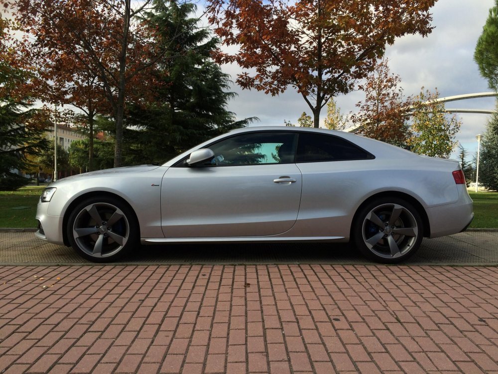

Bueno pues resulta que el coche vuelve a dar la lata con lo del arranque y los chicos de la audi dicen que esta perfecto. Aqui se ve la profesionalidad que tienen como trabajadores, chapuzeros no valen para nada (no vallais nunca a iruñamovil pamplona). Actualizaron el sistema operativo y luego el coche arrancaba bien decian. Si no le sale fallos entoces que podra ser? Admision, inyeccion o bomba de combustible? Si arranco a la primera rara vez va bien pero suele pararse y dice start-stop por favor encienda el motor algo asi si no recuerdo mal. Si al arrancar se para en el primer intento y despues meto la llave sin esperar que se apaguen los chivatos otra vez se para asi unas 2 o 3 veces mas hasta que arranca bien. Si dejo que los chivatos se apaguen tras el primer intento arranca bien a la 2ª . En el manual dice si no arranca bien a la primera volver a arrancar el motor como si dijeran a la segunda fijo aunque eso no es normal muy raro. El modelo es un A5 1.8 170CV tfsi 2013 como el de las imagenes, el mio es el gris
