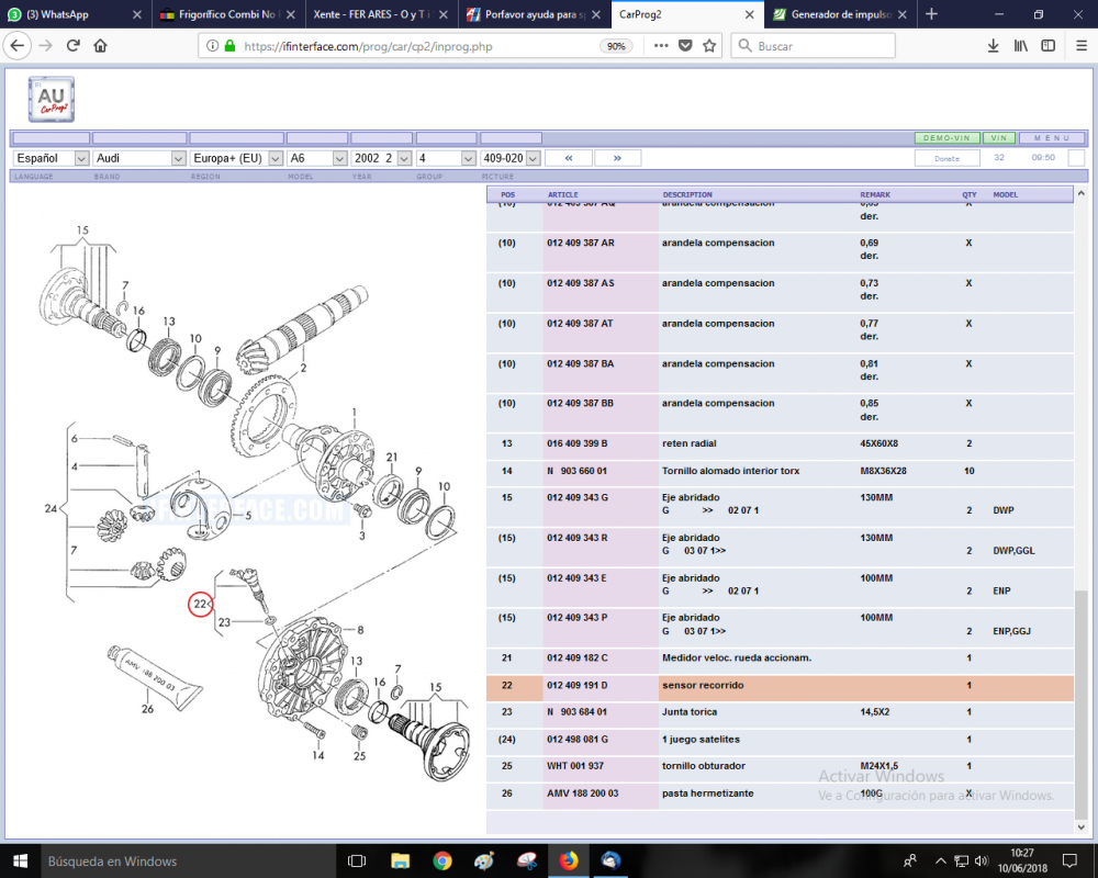

porfavor a ver si alguien me ayuda...porque esto es una locura...mi marcador no marca la velocidad esta en 0 y me han metido el vagcom un amigo y sale bien claro vehicle speed sensor ( mirar la foto abajo ),pues e ido a la audi con la foto diciendo que quiero me digan donde esta ese sensor y como es y precio para pedirlo y me dice que so no funciona asi que es un coche viejo y que ni idea,que lo tengo que llevar y ellos me meten su maquina y entonces vemos que sensor falla ( y claro me hacen pagar el meter la maquina ellos )...alguien me puede decir porfavor que sensor es el de velocidad?en algunas paginas me sale uno que es conector y cable y en otras una pieza de plastico solo sin cable...no tengo ni idea!!!

no se el lugar exacto...(caja de cambios, entiendo) ..pero te paso detalles de etka a ver si te orientas...
ref..012409191D.. y necesita una junta torica a mayores..(ver figura)
y el enlace a RC/autodoc
https://www.recambioscoches.es/oen/012409191d?price_range[]=asc
Saudos dende A Galiza
