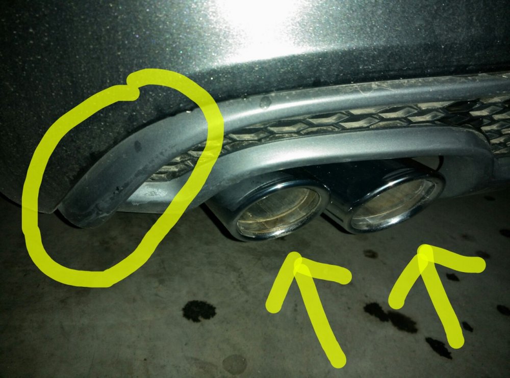

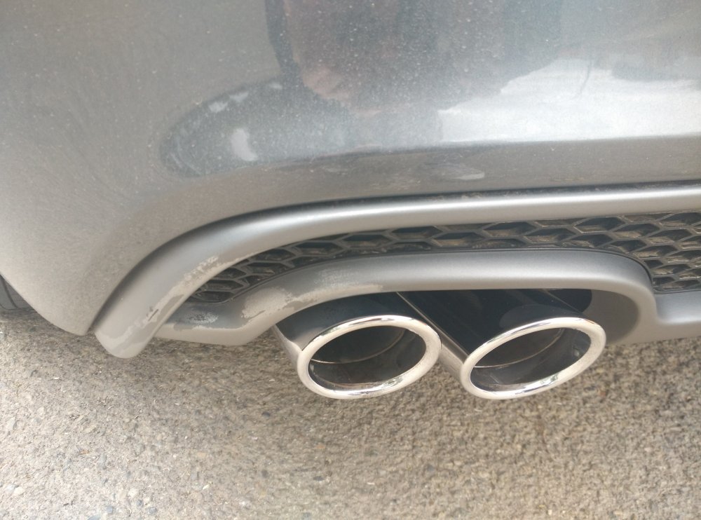

romariejo Publicado 8 de Junio del 2018 Denunciar Publicado 8 de Junio del 2018 Buenas a tod@s, Tengo un problema en el tubo de escape del A5. Es un tdi 177cv, el caso es que el tubo de escape juntocon los embellecedores cromados están mas metidos de lo normal. Se meten unos 3 cm de la altura linea con el difusor, por lo que los gases al dar al difusor, se me está quitando la pintura del difusor de ese lado. Compré el coche de segunda mano y ya estaba así. Lo que he hecho es sacar los embellecedores cromados unos 3 cm y ya si está en linea con el difusor, lo que pasa es que está un poco suelto los cromados ya que no lleva tornillo ni nada, solo va a presión, por lo que pregunto qué creéis que le puedo poner para sujetarlo mejor. O si es mejor prolongar el tubo de escape, si es que se puede. Tampoco sé si tiene que ser de alguna aleacion para que no se caliente y dañe el cromado.. adjunto foto marcando con un círculo la pintura levantada y tambien señalando como se queda corto el tubo de escape Responder
