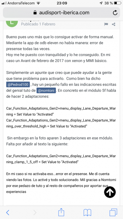

choto1976 Publicado 17 de Marzo del 2019 Autor Denunciar Publicado 17 de Marzo del 2019 hace 34 minutos, Maspoco dijo: Ok Gracias Si te atreves lo puedes hacer de forma manual, en tuto de nontomi es bueno, te paso una foto de unas cosas que corregir el el tuto que han puesto otros. Mira ese hilo para tener más información antes de hacerlo, si tienes matrix con aplicación directa es como no te dará fallo pero en tu caso ya te está dando fallo la misma aplicación. Tambien les puedes escribir un correo directamente a los de obdeleven para que te informen. Responder
