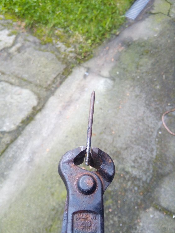

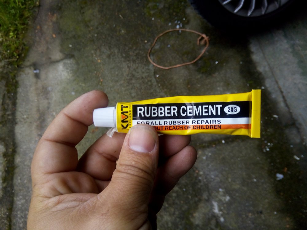

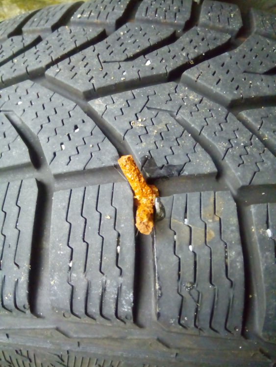

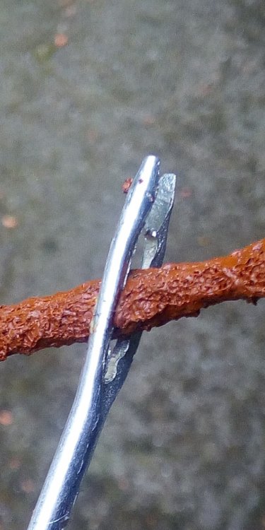

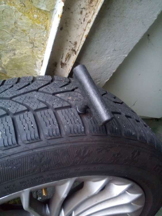

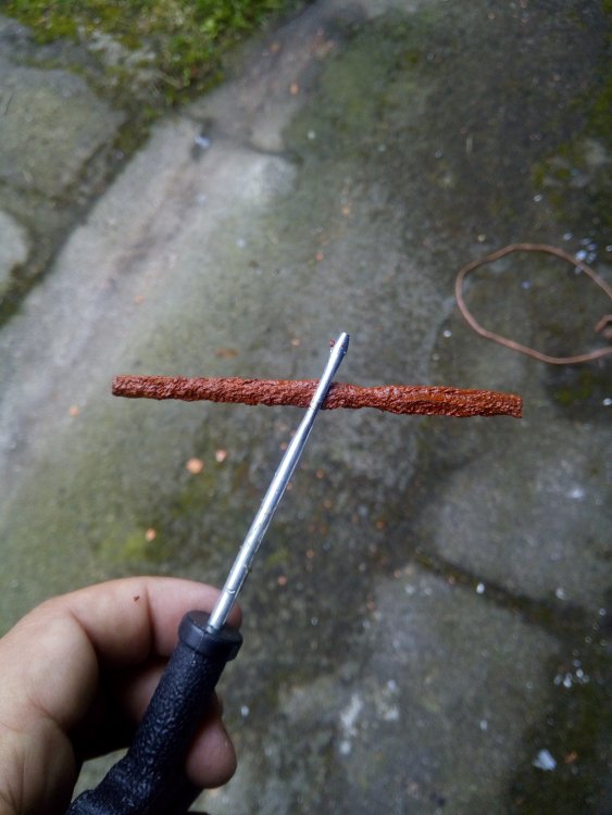

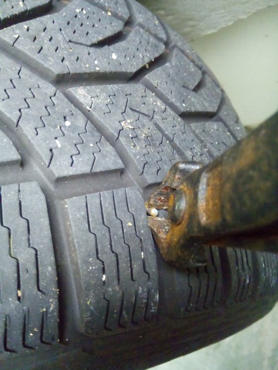

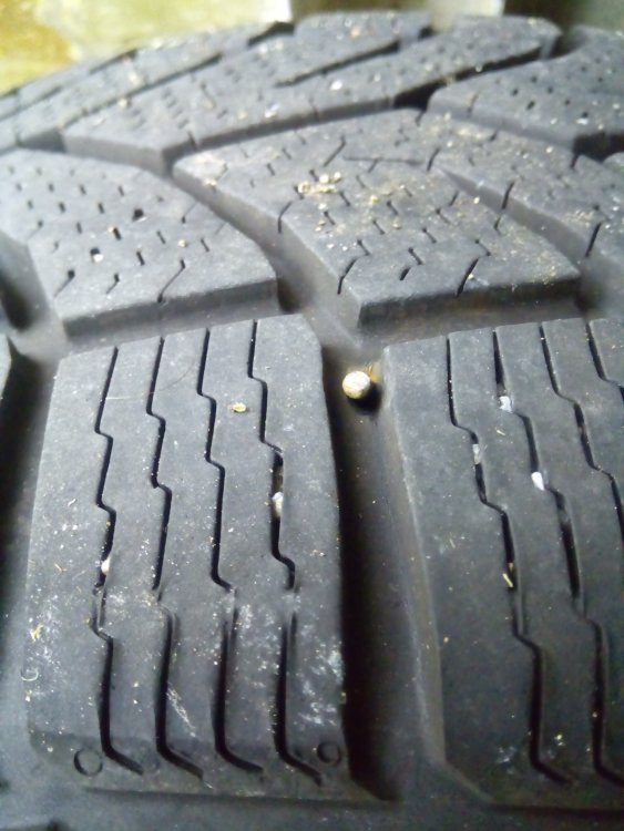

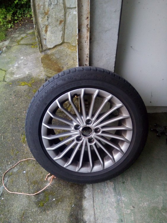

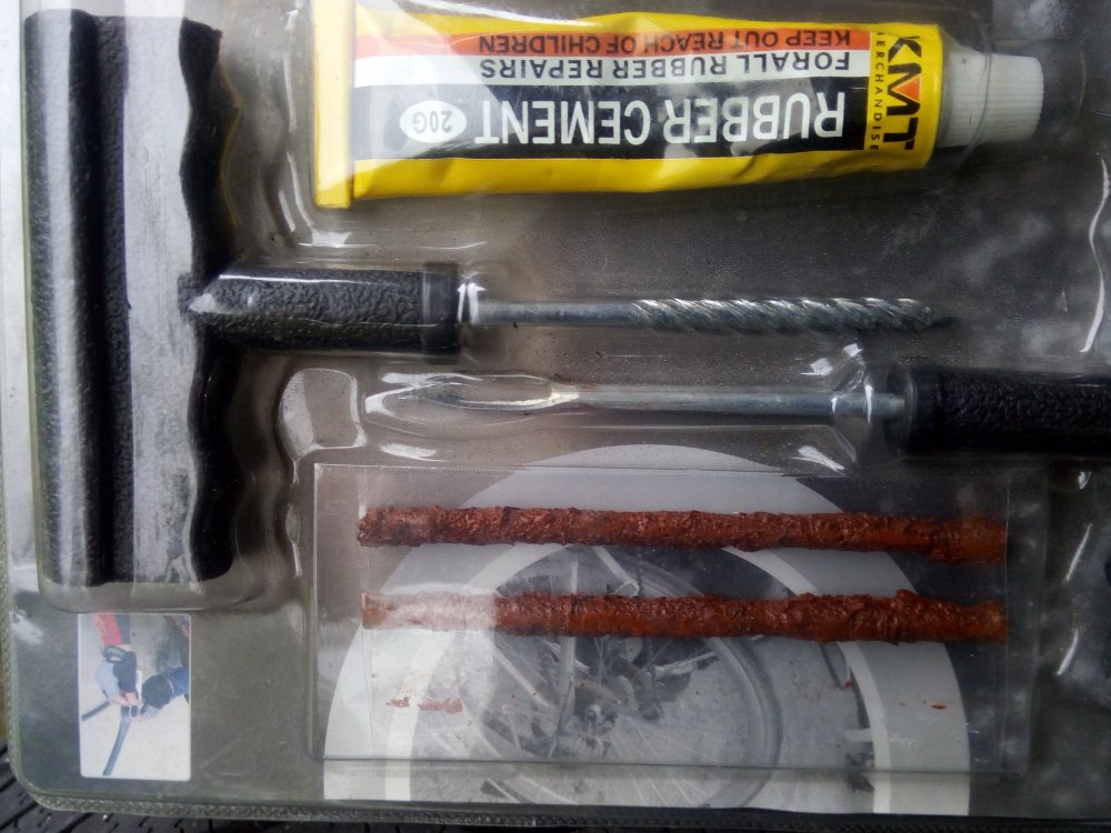

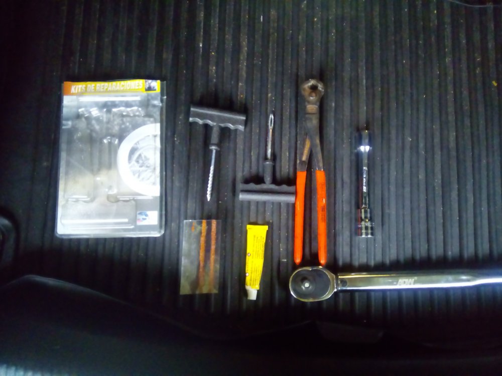

Carlisu84 Publicado 11 de Junio del 2018 Denunciar Publicado 11 de Junio del 2018 Como dice el titulo del hilo os voy a explicar algo tan comun como un pinchazo a solucionarlo en carretera con una mecha o taco (reventones o mordidas de flanco, no queda mas remedio que cambiar la rueda o llamar a la grua en caso de no tener rueda de repuesto) En el coche desde que me lo regalo el amigo Argibay siempre llevo un kit de reparacion de pinchazos (poco mas de 5€) por lo que pueda suceder. el caso es que el otro dia subiendo al pueblo mire que habia pinchado la rueda trasera. (tenia un clavo) Pues pare en la gasolinera mas cercana para solucionarlo. Herramientas necesarias -kit de reparacion de pinchazos -llave de ruedas y gato - un alicates, tenazas (algo con que tirar de lo que tengamos clavado). lo de parar en la gasolinera sobretodo por seguridad para no hacerlo en medio de la carretera y tambien para tener un compresor de aire cerca para inflar despues la rueda. Sacamos la rueda localizamos lo que se los halla clavado y lo retiramos despues de eso empezara a echar aire y debemos de tener a mano la lima para limpiar el aguajero pieza de debajo del pegamento la introducimos y le damos un par de pasadas con ella dentro vamos a preparar la mecha. quitamos una mecha y hacemos como poner un hilo en una aguja en el otro util que nos viene en el kit que tiene un orificio. le aplicamos un poco de pegamento (no es del todo necesario pero si lleva tiempo sin usar estan mas resecas) sacamos la lima e introducimos con fuerza el util con la mecha hasta que nos quede un centimetro y medio aproximadamente por fuera de la cubierta. comprobamos la presion de la rueda y montamos de nuevo. Ya tenemos todo listo para seguir rodando. Un saludo ;) Responder

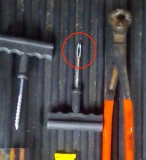

Sardinero Publicado 12 de Junio del 2018 Denunciar Publicado 12 de Junio del 2018 Muy interesante, Carlisu, y se agradece que lo pongas por si acaso nos ocurre a alguno. Pero hay una cosa que no me queda totalmente clara: Si pones la mecha en esa especie de aguja y metes esta dentro del agujero ¿como sacas la aguja sin que se salga también la mecha?. Porque entiendo que la operación se hace con el neumático montado en la llanta, ¿no? Slds Responder
Carlisu84 Publicado 12 de Junio del 2018 Autor Denunciar Publicado 12 de Junio del 2018 si te fijas en la primera imagen la T donde se introduce la mecha tiene la parte de delante abierta aqui en esta imagen que he ampliado se aprecia mejor. S2 Responder
