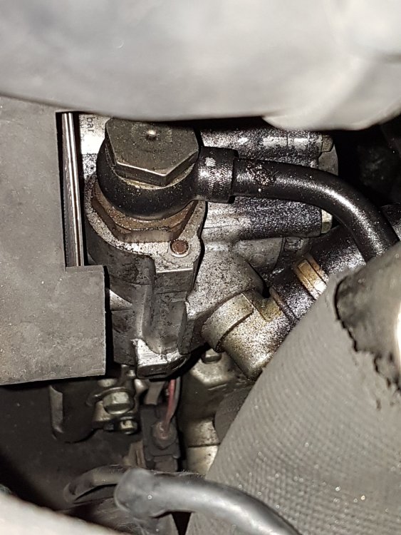

Perchi89 Publicado 11 de Junio del 2018 Denunciar Compartir Publicado 11 de Junio del 2018 Hola buenas a todos dar las gracias de ante mano a todos los qe haceis más fácil solucionar los problemas a nuestros audis.tengo un a4 2.5 tdi 163cv reprogramado a 204cv b6 (8e2) del 2004 y llevo varios días oliendo a diesel cuando paró el vehículo incluso al abrir el capo en la zona derecha me gustaría saber si alguien sabría ayudarme a solucionarlo y perdón si e abierto un hilo pq alomejor este tema ya se a ablando bastante voy a intentar subir una foto de donde creo qe huele bastante y digo creo pq no tengo ni idea de lo qe es lo de la foto gracias de nuevo Responder Enlace al comentario Compartir en otros sitios web More sharing options...
Perchi89 Publicado 11 de Junio del 2018 Autor Denunciar Compartir Publicado 11 de Junio del 2018 La foto está echa desde el faro derecho y está detrás del ventilador si no me equivoco.alomejor la pérdida no es de ahy pero me viene el olor de esa zona al meter la tocha un saludo Responder Enlace al comentario Compartir en otros sitios web More sharing options...
Carlisu84 Publicado 12 de Junio del 2018 Denunciar Compartir Publicado 12 de Junio del 2018 es muy posible que tengas una fuga en la bomba de gasoil, el problema es averiguar por donde pierde. Consejo, lava con agua y jabon esa zona (con el motor en frio) y luego enciendelo y revisa la bomba para ver las posibles fugas, en caso de no ver nada pide la ayuda a alguien y cuando el motor alcance la tempetatura optima de funcionamiento que mantenga las RPM sobre las 3000 y otro que mire la bomba haber si se logra ver alguna fuga. un saludo. Responder Enlace al comentario Compartir en otros sitios web More sharing options...
