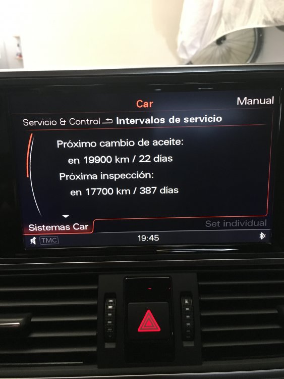

Buenas, tengo una duda de mantenimiento a realizar según un mensaje en el MMI. En la Pantalla de ordenador de abordo me sale un aviso de inspección con los días restantes y km (20 días y 18000km) Entro en el MMI y me sale el mensaje que os añado en foto. He ido al taller de mi localidad y no saben muy bien que es lo que le toca.  Tendrían que meter el cable de diagnosis y los datos en en el su base de datos para ver que es lo que le hace falta realmente.
El coche es comprado de segunda mano y actualmente tiene 131000 km.
Según el mensaje pone que ahora le toca cambio de Aceite y prox inspección en 17mil
Pero no se interpretar bien lo que me dice ya que los km y días......no coinciden mucho.
Es un A6 Avant 2.0 190cv Ultra S-Tronic del 06/2014
Gracias de antemano.

Mira este hilo, quizás te saque de alguna duda:  Puntea Aquí
El cambio de aceite és por tiempo ( 2 años ) ó Kms ( 30000 ) lo que ocurre primero
La inspección és otra cosa, te miran los neumáticos la chapa etc y puede coincidir con las revisiones ó no porque también depende de los kms, pero lo importante son las revisiones lo otro te lo miram y luego te dicen que reparaciones te toca hacer, si son ruedas se encargan ellos de pasarte el presupuesto para cambiarlas,  vamos intentan que lo hagas todo con ellos

hola ,, ese mensaje es por los dias que te quedan para hacer el cambio de aceite ,, segun haces los kilometros el saca la media de los dias que te quedan ,, para mi una chorrada ,,  hasta que no lleguen a los kilometros tranquilo ,, un saludo
