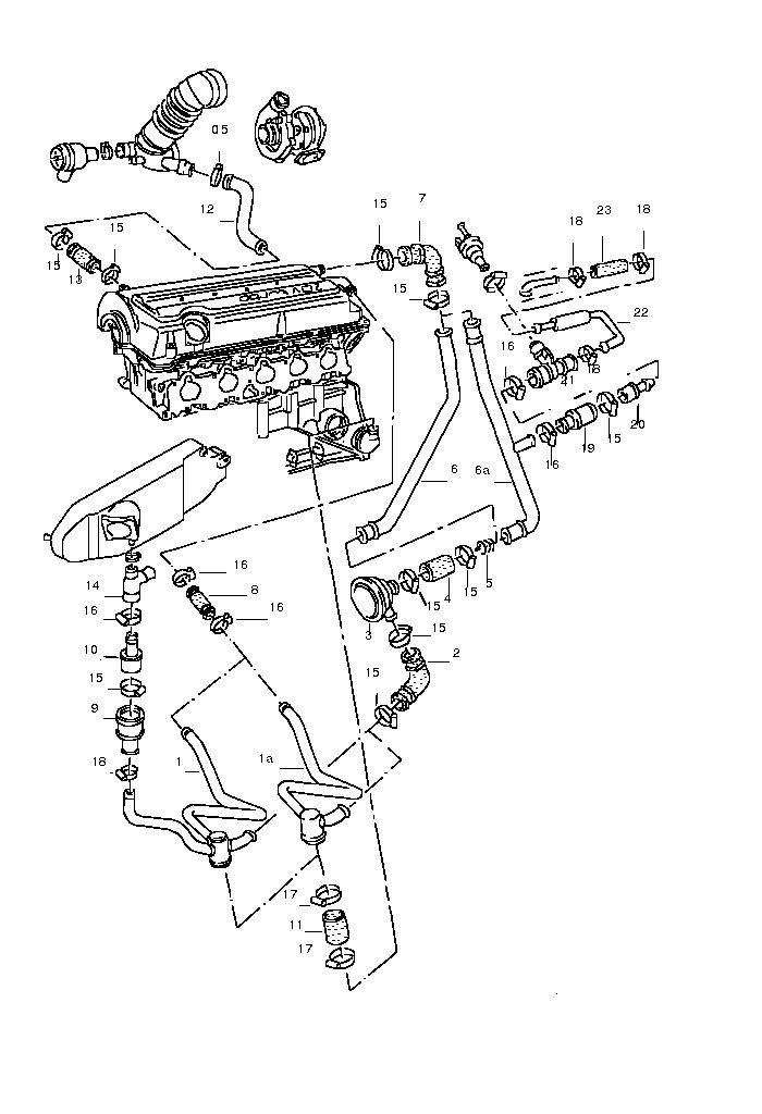

javi rs2 Publicado 26 de Abril del 2005 Denunciar Publicado 26 de Abril del 2005 En mi RS 2 tiene un tubo que esta detras de la culata y creo que esta enchufado en un tubo de agua y en el otro extremo algo relacionado con aire de aspiración, lo digo porque me lo he encontrado suelto y me di cuenta porque en relanti se notaba que cojia aire por algun sitio hasta que di con esta pieza que no se bien bien lo que hace lleva como un muellecito dentro Para que sirve? Cambiando de tema...Se puede mirar la "resistencia" de la mariposa,yo en alguna moto lo he echo y como el rs2 tiene un tornillo para regular el "cero" Gracias de antemano Responder
RS2 Coupe Publicado 26 de Abril del 2005 Denunciar Publicado 26 de Abril del 2005 El tubo tiene varia secciones? El muelle raro estaba dentro de una sección de tubo muy corta? Si es así es un sistema para limpiar el aire de la culata, regulando la presión de vacío, es bastante importante. Aquí tienes como debería ir montado el muelle en teoría es la pieza número 5 y su función es parar las llamas. El recorrido del RS2 es por el tubo 6a y no el 6 Responder
javi rs2 Publicado 27 de Abril del 2005 Autor Denunciar Publicado 27 de Abril del 2005 Muchas gracias otravez RS 2 Coupe he estado mirando el plano este y me han pasado el ETKA pero aún no he podido instalarlo,es que soy un poco cazurro con la informatica, pero todo llegará. Ya te lo diré seguro pero creo que es la 9 porque por alli cojia aire.Yo quité la brida original y puse una de rosca porque pensaba que la brida de origen ya no apretaba lo suficiente. Que hace esa pieza en concreto? La pieza num 5 está en horizontal y la que yo digo está en vertical y tiene la forma de la 9. Sabes tambien lo de regular la mariposa si és que se puede Un abrazo grande Responder
RS2 Coupe Publicado 27 de Abril del 2005 Denunciar Publicado 27 de Abril del 2005 La pieza número 9 no existe en el RS2. :blink: Tienes que ir por el camino 1a. Hay gente que el muelle que yo digo se le ha metido por la 6a para arriba pero es raro. Lo de la mariposa te lo tendría que mirar. S2 Responder
javi rs2 Publicado 27 de Abril del 2005 Autor Denunciar Publicado 27 de Abril del 2005 vale me lo acabaré de mirar bien porque ahora estoy trabajando (DERBI) y a la noche iré a mi departamento (garaje) y me lo estudio bien Gracias de nuevo Responder
javi rs2 Publicado 29 de Abril del 2005 Autor Denunciar Publicado 29 de Abril del 2005 ya se que pieza es!!!!!! La verdad es que me sirves de un monton de ayuda RS2 Coupe Muchas Gracias tio La pieza que se ha soltado es entre la 19 y la 20 no sé bien para que és pero algo de vapores de aceite no? Porque se desenchufa si la brida teoricamente estaba correcta Responder
