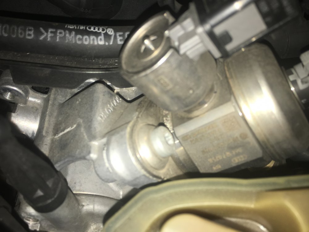

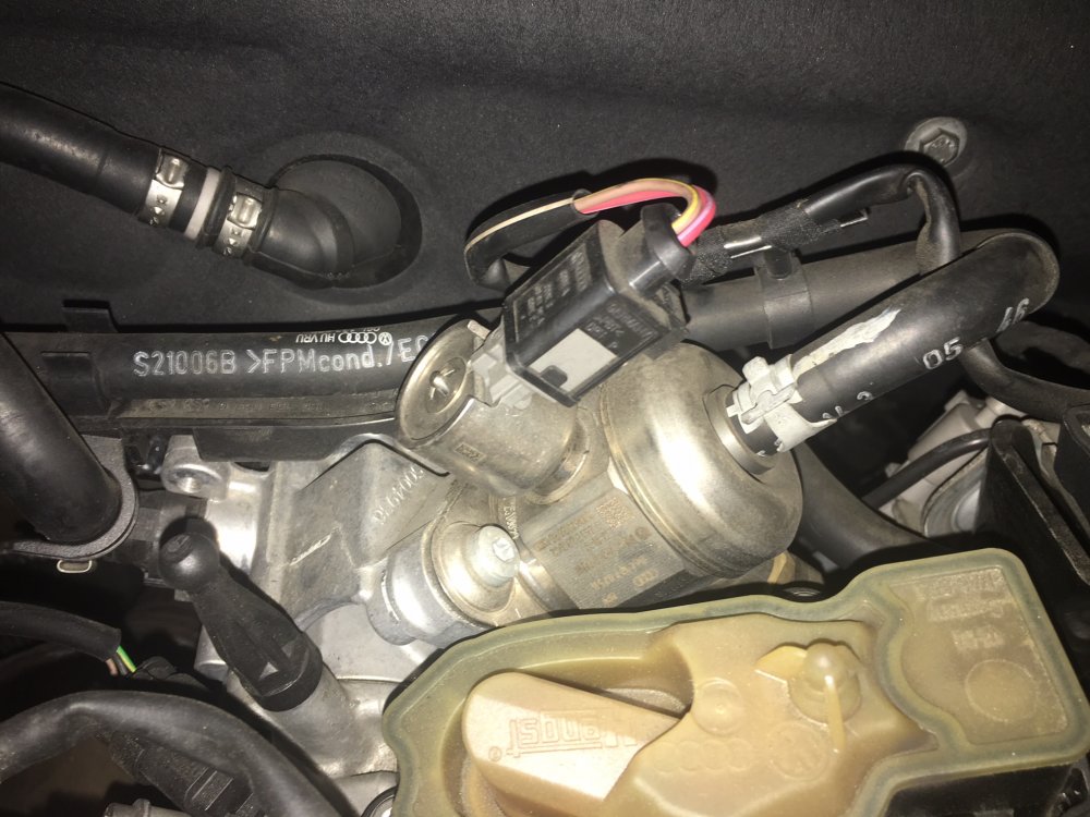

Bahuer Publicado 21 de Junio del 2018 Autor Denunciar Publicado 21 de Junio del 2018 En 12/6/2018 a las 18:11, Bahuer dijo: Hola compañeros. Aqui traigo otra duda-problema. Este video es de mi motor, arrancado en frio y en relenti. Justo al inicio del video, el motor está a 1100Rpm y luego baja a 800Rpm ( mas o menos) pregunto por ese ruido metalico de algo suelto que se escucha vibrar y que seguidamente se queda callado. Si es normal o sabeis que puede ser. Mas que nada, me da rabia arrancar el coche y que suene a lata de coca-cola. https://www.youtube.com/watch?v=ylXAJQQZu8w Mirando el ruido ...creo que viene de esta pieza...( es por ir descartando) ¿alguien me puede decir que es? y asi saber si tiene algun tipo de actuacion en el arranque o ... Responder

Bahuer Publicado 23 de Junio del 2018 Autor Denunciar Publicado 23 de Junio del 2018 hace 15 horas, take-off dijo: Podrían ser los taques hasta que se cargan de aceite? gracias por tu respuesta y ayuda take-off. Investigando por internet ,creo que el ruido es de la valvula...o bomba de combustible 06k127025b mirando videos en youtube de casos similares, lo achacan a ese "problema". Dicen que es normal, pero no me gusta el ruido. Mirare alguna opcion de cambiarla y ver si no tiembla en ese ralenti. Si hago algo, o avanzo,,,ya informare a los que les interese el tema dentro de un tiempo. Un saludo Responder
Bahuer Publicado 23 de Junio del 2018 Autor Denunciar Publicado 23 de Junio del 2018 hace 16 horas, take-off dijo: Podrían ser los taques hasta que se cargan de aceite? Tengo que decirte que el primer ruido ( gordo) que se oye cuando bajan las rpm.. si parece que sean taques. Cuando estos callan se oye un grillo , que ese grillo es la bomba. Pensaba que el rudio gordo era normal. ¿Es mucha Averia? El anterior dueño era un dejado, a si que no descarto nada. Lo unico saber si es normal ese ruido en los otros moteres 1.8 tfsi. Si alguien me puede decir si los suyos arrancando en frio son silenciosos o tienen estos ruidos en frio. Un saludo take-off y gracias Responder
