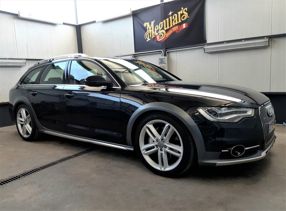

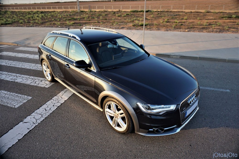

jota_allroad Publicado 15 de Junio del 2018 Autor Denunciar Publicado 15 de Junio del 2018 Muchas gracias oscar, para mi es todo un honor el poder estar dentro de esta gran comunidad, dada mi afición por los coches y sobre todo al grupo vag jejeje. Hacia tiempo que no enredaba y creo que volverá a ser mi perdición como con el golf pero dentro de la utilidad que este coche me ofrece jejeje. Os dejo una foto recién terminado esta mañana voy a contrarreloj, esta tarde ya me tengo que poner las pilas con los compañeros aunque aun me faltaría sellar las llantas y bueno ya de paso creo que tendré que pintar las pinzas antracita saludos Responder
herodes Publicado 15 de Junio del 2018 Denunciar Publicado 15 de Junio del 2018 Lo has dejado impresionante, una pasada de bonito. Responder

Mad-i Publicado 16 de Junio del 2018 Denunciar Publicado 16 de Junio del 2018 Impresionante!!! No tengo palabras... Responder

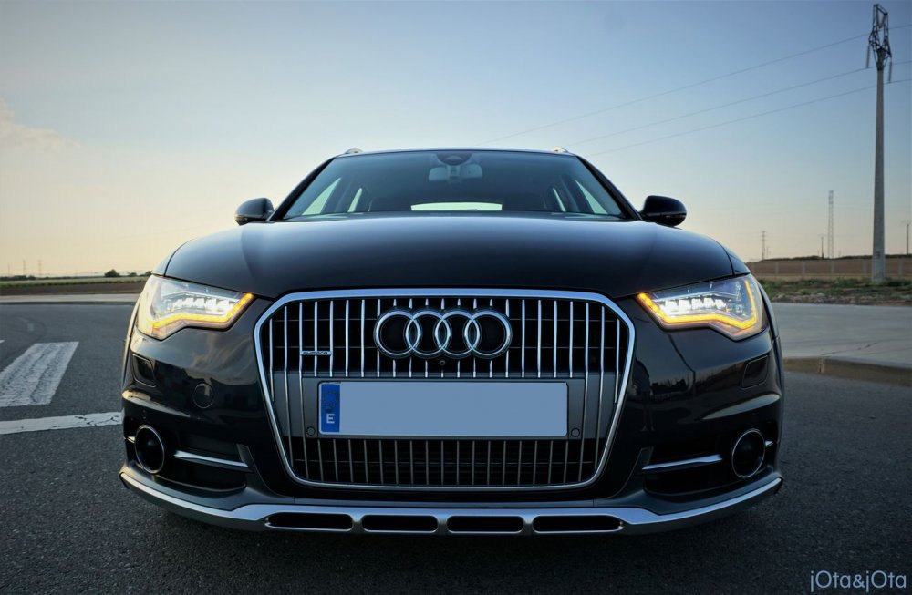

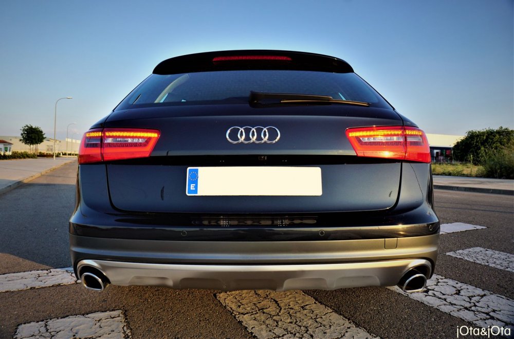

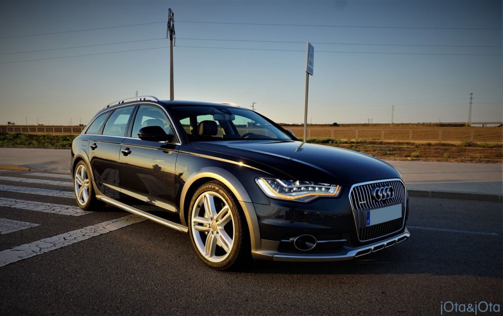

jota_allroad Publicado 17 de Junio del 2018 Autor Denunciar Publicado 17 de Junio del 2018 bueno, ahora si que me presento en condiciones, de momento y solo de momento se a quedado listo el coche. Por aquí os dejo unas fotos de ayer por la tarde. saludoss Responder

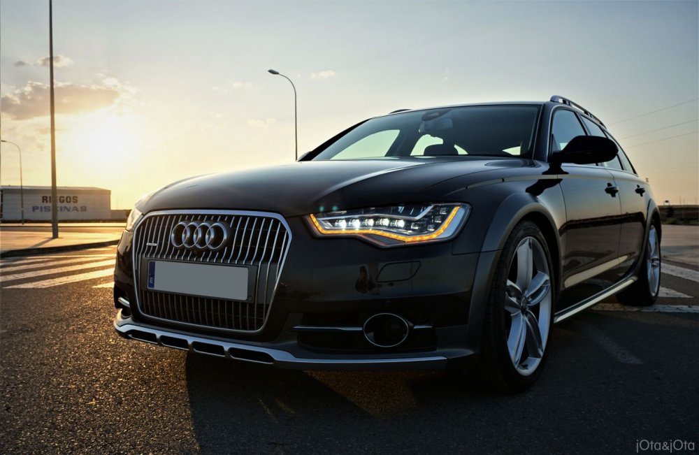

jota_allroad Publicado 17 de Junio del 2018 Autor Denunciar Publicado 17 de Junio del 2018 Esta ultima creo que se lleva las papeletas para ser mi fondo del escritorio del ordenador Responder
Tioperico Publicado 17 de Junio del 2018 Denunciar Publicado 17 de Junio del 2018 En 17/6/2018 a las 10:26, jota_allroad dijo: Esta ultima creo que se lleva las papeletas para ser mi fondo del escritorio del ordenador Expand Foto artística donde las haya !!! Preciosa !!! Responder
Jowi Publicado 18 de Junio del 2018 Denunciar Publicado 18 de Junio del 2018 Lo has dejado precioso...mejor que recién salido de Conce....enhorabuena por un trabajo tan “detallado”. Ahora ya puedes ir a aparcarlo en batería al centro comercial Responder

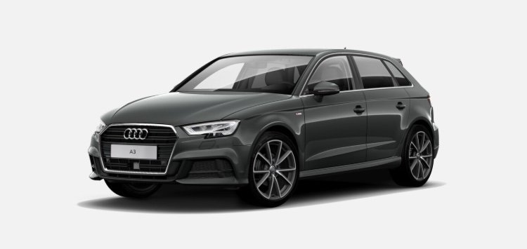

jota_allroad Publicado 7 de Julio del 2018 Autor Denunciar Publicado 7 de Julio del 2018 En 7/7/2018 a las 9:13, pvg.agro dijo: Hola @jota_allroad! Espectacular tu coche y el tratamiento que le das! Yo no soy de este foro pero estoy muy interesado en el detailing y me voy a adentrar en él. He hecho un pedido de un A3 que me llegará en octubre. La cosa es que cuando me llegué me gustaría hacerle un tratamiento de protección para coche nuevo. Los pasos que tengo pensados dar son: - Lavado de llantas y gomas con cepillos y productos adecuados. - Prelavado con snow foam. - Lavado con champú aún por determinar (hay miles) con el método de los dos cubos y guante de lana de cordero. - Descontaminación férrica (Iron X por ejemplo) tanto de pintura como de llantas. - Descontaminación de toda la pintura con clay bar y lubricante adecuado. Y ahora vienen mis dudas: 1. Dado que el coche es totalmente nuevo puede tener pequeños defectos en la pintura pero no serían gran cosa, ¿sería totalmente necesario pulir la pintura dado que es nuevo antes de aplicar el coating? Lo digo más que nada porque no tengo pulidora y sería un paso algo engorroso para mi y teniendo en cuenta que es nuevo el coche y voy a hacerle el tratamiento en cuanto me lo den no creo que tenga muchos defectos que corregir la pintura. 2. Después de la descontaminación quiero aplicar un coating de larga duración, la cosa es que no se qué coating aplicar porque yo soy de Murcia y aquí con las temperaturas, aunque va a dormir siempre en garaje, no estoy muy seguro de que ningún coating mantenga las propiedades que dice tener. Sería una faena aplicar un coating caro y que luego me dure poco. 3. Por otra parte me gustaría que el coating fuese fácil de retirar ya que cuando pase el tiempo de protección que garantiza el coating yo no voy a tener pulidora para retirarlo por lo que mi idea es retirarlo manualmente con productos químicos de limpieza (Iron X, clay bar, etc.). Por último, tras el coating, le aplicaría un sellante para pintura y llantas como podría ser el CarPro Reload para darle un extra de protección. Espero que puedas alumbrarme y poco y aconsejarme! Gracias y un saludo! Expand Buenas, a nivel amateur yo te recomendaría una buena cera cada 6 meses, el tema del coating, he probado algunos tanto de difertentes marcas como duracion y dureza. Si lo que buscas es lo que enseñan en los vídeos en las pruebas de dureza al menos bajo mi criterio no lo vas a encontrar ni en la gama profesional con dureza 9h lo que si que he comprobado, es que su efecto sellante es mucho mayor a cualquier producto del mercado, la pintura durara mucho mas tiempo sin contaminarse, pero por ejemplo los excrementos de los pájaros sigue dejándolos marcados en algunas ocasiones, en cuanto a los efectos del sol en la pintura aun no e podido comprobarlo en ninguno de los vehículos que los he aplicado. En mi caso lleva de dureza 9h mas gliss de carpro que aumenta la duración y el efecto hidrofobico, para el uso que le doy al coche me durara unos 5 años. Para retirarlo debe de ser lijando y puliendo, pero en el caso de la gama consumidor que seria el cquartz habría que pulirlo. Normalmente tienen una duración de unos 18 meses según el uso y los lavados, dan muy buenos resultados nanolex, meguiar´s y gtechnic y me comentaron que gyeon pero estos últimos aun no los he probado, todos suelen dar buenos resultados en cuanto a brillo pero ya te digo no son el escudo del capitán américa que es como lo pintan todas las marcas y el efecto hidrofugo al final poco a poco va desapareciendo. Para un buen acabado debes preparar la superficie, pulir un coche nuevo es cosa de poco seria simplemente darle una pasada buena con algún pulimento fino, hay algunas marcas que tienen su propio pulimento para preparar las superficies antes de aplicar un coating. La retirada del producto mas o menos en todas las marcas es parecido lo que si hay que tener cuidado es de los tiempos de aplicación y retirada del producto. Si me dices el color del coche te puedo recomendar algún producto , en cuanto al procedimiento que quieres seguir es el correcto y en función del presupuesto tendrías ceras de una gama media desde los 60e a los 100e y de gama alta desde los 100e hasta los 200e (también las hay de 2000e 3000e) y coating que puedes encontrar de la gama consumidor( la profesional solo pueden aplicarla centros autorizados y son los de dureza 9h) desde los 50e a 100e. un saludo, espero servirte de ayuda. Responder
