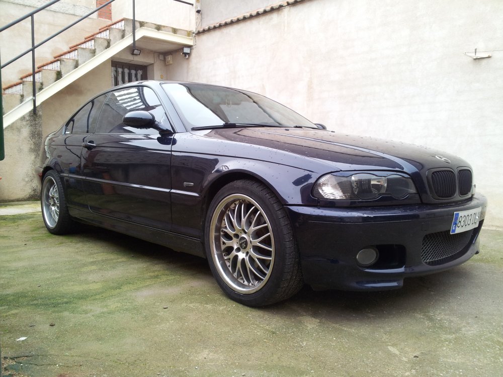

Marcote Publicado 13 de Junio del 2018 Denunciar Publicado 13 de Junio del 2018 hace 56 minutos, CCastedo2.4i dijo: Buenas a todos Pues resulta que no soy demasiado amigo de los cromados en los coches, y como los mios algunos estan "gastadillos", habia pensado desmontarlos y pintarlos en negro satinado, que va mas conmigo. El tema es que buscando por internet no encuentro a nadie que lo haya hecho para ver si queda bien, y tampoco quiero pintarlos y que quede mal. ¿que opinais? Pues para mi es perfecto no lo hago por falta de tiempo y no tener gana de líos en el bmw lo hize y me gustó mucho hasta los riñones delanteros pinte y se quedo fetén problema qué veo que si son del mismo material que los del bmw ya los puedes lijar pero que muyy bien porque si no enseguida se levanta la pintura yo ya a la 3 vez los frote duro con un nanas de aluminio y luego mucha lija para matizar y pintar y laca mate y no me volvieron a dar problemas tampoco soy muy amigo de lo cromado la verdad Responder
Marcote Publicado 13 de Junio del 2018 Denunciar Publicado 13 de Junio del 2018 hace 1 minuto, Marcote dijo: Pues para mi es perfecto no lo hago por falta de tiempo y no tener gana de líos en el bmw lo hize y me gustó mucho hasta los riñones delanteros pinte y se quedo fetén problema qué veo que si son del mismo material que los del bmw ya los puedes lijar pero que muyy bien porque si no enseguida se levanta la pintura yo ya a la 3 vez los frote duro con un nanas de aluminio y luego mucha lija para matizar y pintar y laca mate y no me volvieron a dar problemas tampoco soy muy amigo de lo cromado la verdad para que te hagas una idea aunque sea otro tipo de coche Responder
