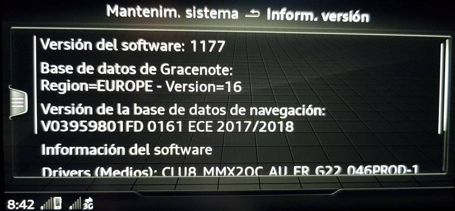

LordTyko Publicado 12 de Septiembre del 2018 Denunciar Publicado 12 de Septiembre del 2018 hace 3 horas, TTquattro dijo: Hola @LordTyko, esta es la actual versión de mi MMI Touch. Saludos Vaya, no sé si es que lo estoy mirando en el lugar incorrecto o depende del modelo, pero mi versión es completamente distinta (A4 B9 2018 MMI Plus). No se parece ni en la forma de designarla. Creo que tengo que mirarlo un poco mas... a ver si comparando consigo averiguar porque a unos les funciona y a otros no. Gracias por la foto! Responder
