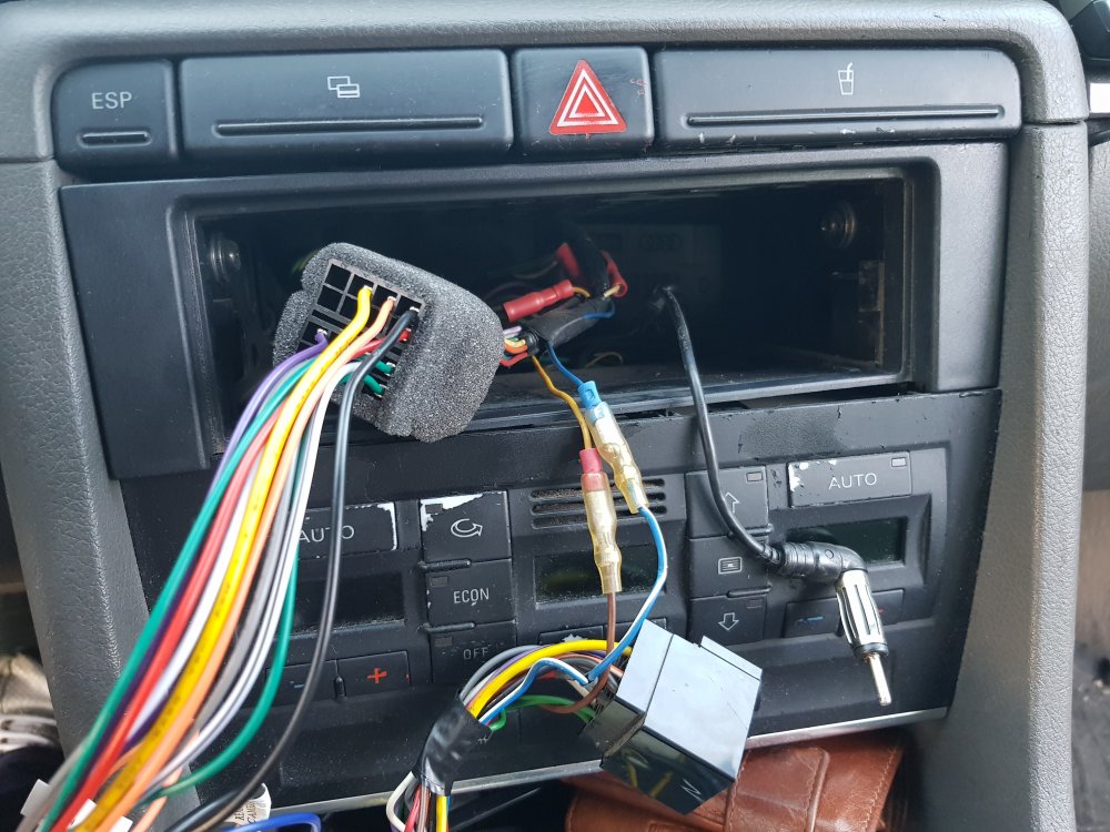

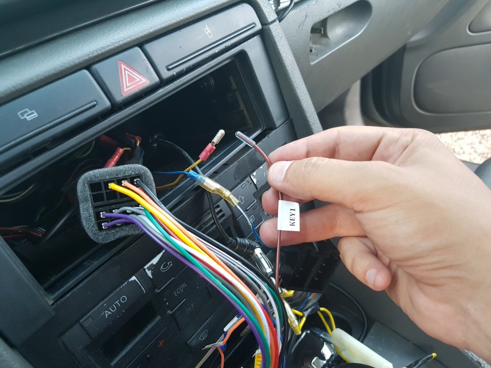

pilas01 Publicado 15 de Junio del 2018 Denunciar Publicado 15 de Junio del 2018 Hola a todos. Tenía este comentario en otra sección y creo que me equivoque y va mejor en electricidad. El caso es que me ha llegado una radio joying de 7 pulgadas, 1 din y estoy liado con los cables. Ahora os mando una foto por si podéis ayudarme a ver donde van estos cables. No tengo ni idea de esto así que supongo que tengo que pelar el cable y hacer empalme en el otro. El tema es que el conector es igual pero hay fuera de este conector dos cables. Uno azul y blanco que va a otro azul y uno amarillo que va a uno marrón del antiguo. En el nuevo hay sueltos varios. Uno azul que pone brake y en el marrón key 1. Serán esos mismos? Supongo que pelo el cable marrón, le doy vueltas al cabezal del amarillo y le doy con cinta al empalme y ya está? Os adjunto fotos. Gracias de antemano Responder
Carlisu84 Publicado 15 de Junio del 2018 Denunciar Publicado 15 de Junio del 2018 hace 3 horas, pilas01 dijo: uno amarillo Normalmente esto es positivo y ese marrón que pone key1 será positivo bajo llave. Pero es difícil de decirlo sin ver un esquema de conexiones. Lo más probable es que tengas que tirar un cable de positivo bajo llave hasta la radio. Responder
Argentum Publicado 16 de Junio del 2018 Denunciar Publicado 16 de Junio del 2018 hace 8 horas, Carlisu84 dijo: Normalmente esto es positivo y ese marrón que pone key1 será positivo bajo llave. Pero es difícil de decirlo sin ver un esquema de conexiones. Lo más probable es que tengas que tirar un cable de positivo bajo llave hasta la radio. Los de key 1 y key 2 son para la multifunción del volante en coches antiguos que llevban esa info por voltaje, el a4 eso lo lleva por CANBUS, así que al ser una radio genérica no podrá usar las teclas del volante para controlarla. Responder
pilas01 Publicado 16 de Junio del 2018 Autor Denunciar Publicado 16 de Junio del 2018 hace 7 horas, Argentum dijo: Los de key 1 y key 2 son para la multifunción del volante en coches antiguos que llevban esa info por voltaje, el a4 eso lo lleva por CANBUS, así que al ser una radio genérica no podrá usar las teclas del volante para controlarla. NO se enciende porque hay que conectar el cable amarillo supongo que es el que va directo a la batería. A ver si mañ un colega es capaz de ponérmelo sino habrá que pasar por caja. Alguien por Cáceres para echarme una mano? Responder
Carlisu84 Publicado 16 de Junio del 2018 Denunciar Publicado 16 de Junio del 2018 hace 14 horas, Argentum dijo: Los de key 1 y key 2 son para la multifunción del volante en coches antiguos que llevban esa info por voltaje, el a4 eso lo lleva por CANBUS, así que al ser una radio genérica no podrá usar las teclas del volante para controlarla. Gracias una cosa que desconocía y he aprendido. Qué tal estáis por ahí? Responder

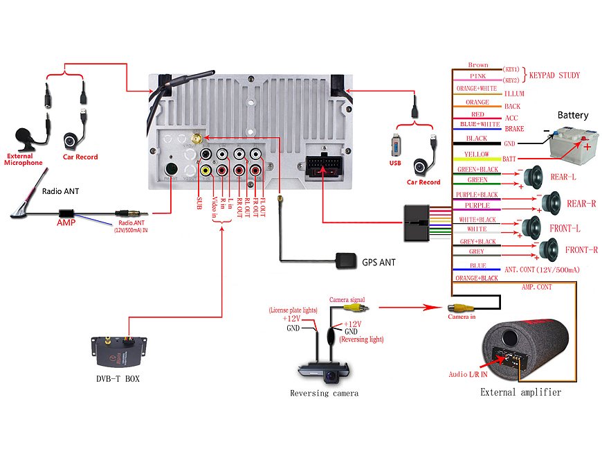

Carlisu84 Publicado 16 de Junio del 2018 Denunciar Publicado 16 de Junio del 2018 hace 7 horas, pilas01 dijo: NO se enciende porque hay que conectar el cable amarillo supongo que es el que va directo a la batería. A ver si mañ un colega es capaz de ponérmelo sino habrá que pasar por caja. Alguien por Cáceres para echarme una mano? Tienes un esquema? Responder
pilas01 Publicado 16 de Junio del 2018 Autor Denunciar Publicado 16 de Junio del 2018 hace 1 hora, Carlisu84 dijo: Tienes un esquema? Responder
Carlisu84 Publicado 17 de Junio del 2018 Denunciar Publicado 17 de Junio del 2018 ASI mucho mejor, jeje Tienes que conectar el amarillo directo a la batería(seguramente ya tengas uno en el coche) y luego ese que pone ACC conectarlo a un positivo bajo llave. Sino lo conectas la radio no enciende. Responder
