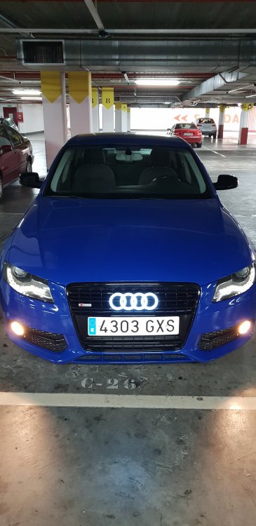

iZiDuR Publicado 18 de Junio del 2018 Autor Denunciar Publicado 18 de Junio del 2018 quiero alimentar em simbolo de audi de led que he comprado y quiero que cuando lq luz diurna de led este encendida tb lo este el simbolo de led de audi Responder

iZiDuR Publicado 24 de Junio del 2018 Autor Denunciar Publicado 24 de Junio del 2018 c*** el famoso borne 87a !! lo recuerdo corria 1997 un dia lluvioso donde perdio el autobus el pobre borne. bueno quitando bromas, ya he conseguido darle corriente. Para la gente que lo necesite con un robacorrientes el PIN 10 es de color gris y gordito. Responder
iZiDuR Publicado 24 de Junio del 2018 Autor Denunciar Publicado 24 de Junio del 2018 ya he cambiado el antinieblas por uno mas blanco, por que el amarillento quedaba muy feo. ahora el problema lo tengo con... El simbolo de audi es blanco blanco, los antinieblaa tb, pero los led del faro son un toque de blanco muy por debajo. algun brico de como cambiar los led del faro? Responder
