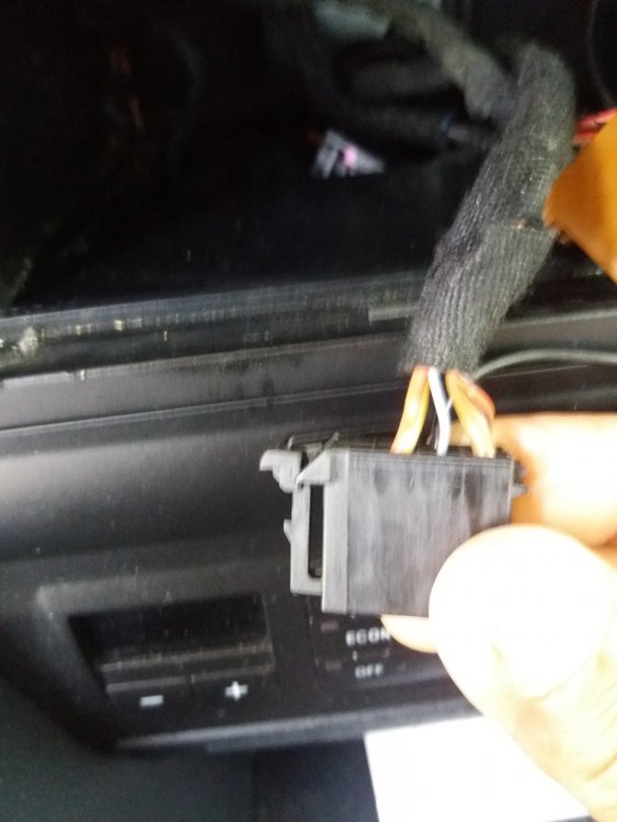

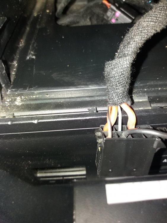

Marcote Publicado 27 de Junio del 2018 Autor Denunciar Publicado 27 de Junio del 2018 (editado) hace 44 minutos, RomuloTDI dijo: No viene marcado el cable como REAR o algo asi?? Pon una fotillo de lo que pone los cables. En la clavija de serie del coche que es la que no se si me vale no ponen nada o la tengo que cortar y empalmar la que viene con el cassette nuevo ?por que en la clavija nueva si se donde va enganchada pero no me atrevo a cortar porque tengo el cassette pasado por el contacto y como no entiendo nada de esto a ver si la voy a liar Editado 27 de Junio del 2018 por Marcote Responder
Marcote Publicado 27 de Junio del 2018 Autor Denunciar Publicado 27 de Junio del 2018 hace 27 minutos, Marcote dijo: En la clavija de serie del coche que es la que no se si me vale no ponen nada o la tengo que cortar y empalmar la que viene con el cassette nuevo ?por que en la clavija nueva si se donde va enganchada pero no me atrevo a cortar porque tengo el cassette pasado por el contacto y como no entiendo nada de esto a ver si la voy a liar En tutoriales de Internet que he visto todos van conectadas al cable rosa que la clavija de serie no trae me va a tocar cortar y empalmar para pasarla por él contacto cual cables debo juntar?? Responder
RomuloTDI Publicado 27 de Junio del 2018 Denunciar Publicado 27 de Junio del 2018 hace 1 hora, Marcote dijo: En tutoriales de Internet que he visto todos van conectadas al cable rosa que la clavija de serie no trae me va a tocar cortar y empalmar para pasarla por él contacto cual cables debo juntar?? Saca foto y ponla aquí No te fíes de lo que digan en internet Responder
Marcote Publicado 28 de Junio del 2018 Autor Denunciar Publicado 28 de Junio del 2018 bueno los colores de los cables son.rojo con tira negra fino. Marrón gordo. Lila con tira azul fino. Rojo con tira amarilla gordo y uno negro fino que va como a un amplificador de antena porque sale de hay el cable de antena porque el otro iso es de altavoces hace 11 horas, RomuloTDI dijo: Saca foto y ponla aquí No te fíes de lo que digan en internet Responder
RomuloTDI Publicado 28 de Junio del 2018 Denunciar Publicado 28 de Junio del 2018 Esos son los cables originales del coche, yo dfigo los cables de la radio nueva que vas a poner. Ahora tendras que comprar el fonocar para hacer la adaptacion para que te suenen los altavoces traseros y el sub, no es dificl pero lleva su cosilla. s2. Responder
Marcote Publicado 28 de Junio del 2018 Autor Denunciar Publicado 28 de Junio del 2018 hace 35 minutos, RomuloTDI dijo: Esos son los cables originales del coche, yo dfigo los cables de la radio nueva que vas a poner. Ahora tendras que comprar el fonocar para hacer la adaptacion para que te suenen los altavoces traseros y el sub, no es dificl pero lleva su cosilla. s2. Ahora mismo llevo la radio nueva conectada a los cables originales del coche y funciona todo perfecto pero no se si en la clavija original del coche se puede conectar la cam o tengo que poner la clavija que viene con el cassette nuevo Responder
