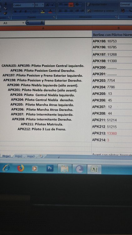

Sésar Publicado 18 de Junio del 2018 Denunciar Compartir Publicado 18 de Junio del 2018 Buenas tardes compis, me toca pasar la itv y al querer desactivar las luces antiniebla que tenia codificadas para La Luz del freno me equivoqué al cambiar los códigos y ahora no me funcionan las luces de marcha atrás y al poner las intermitencias me lucen las de posición en intermitente. haber si alguien me puede facilitar los códigos de serie de esos canales . Mi coche es el Audi a4 b8 K2 del 2008 Responder Enlace al comentario Compartir en otros sitios web More sharing options...
Tineo Publicado 18 de Junio del 2018 Denunciar Compartir Publicado 18 de Junio del 2018 (editado) hace 1 hora, Sésar dijo: Buenas tardes compis, me toca pasar la itv y al querer desactivar las luces antiniebla que tenia codificadas para La Luz del freno me equivoqué al cambiar los códigos y ahora no me funcionan las luces de marcha atrás y al poner las intermitencias me lucen las de posición en intermitente. haber si alguien me puede facilitar los códigos de serie de esos canales . Mi coche es el Audi a4 b8 K2 del 2008 Ayyyy, hay que guardar el mapa de canales, que ahora puede ser un buen embolao Te haso Confundido de canal? Quiero decir que si has cambiado el canal 20 en vez del 200? Mirare a ver.si tengo mi mapa original. Es un berlina con pilotos halógenos?? Editado 18 de Junio del 2018 por Tineo Responder Enlace al comentario Compartir en otros sitios web More sharing options...
Tineo Publicado 18 de Junio del 2018 Denunciar Compartir Publicado 18 de Junio del 2018 (editado) Si es del 2008 será un berlina con halógenos Comprueba estos canales Editado 18 de Junio del 2018 por Tineo Responder Enlace al comentario Compartir en otros sitios web More sharing options...
Sésar Publicado 23 de Junio del 2018 Autor Denunciar Compartir Publicado 23 de Junio del 2018 Muchas gracias Tineo, me has abierto el cielo, te debo una. Lo que me ocurrió fue que al poner el valor en el canal correcto puse mal el valor y esto provoco que se cambiaran todos automáticamente, y aunque luego fui poniendo los canales 195-196-197-198-203-204 bien el resto ya estaban cambiados y no sabia los valores de origen. me guardo el pantallazo para futuras modificaciones. Muchas gracias de nuevo. Responder Enlace al comentario Compartir en otros sitios web More sharing options...
