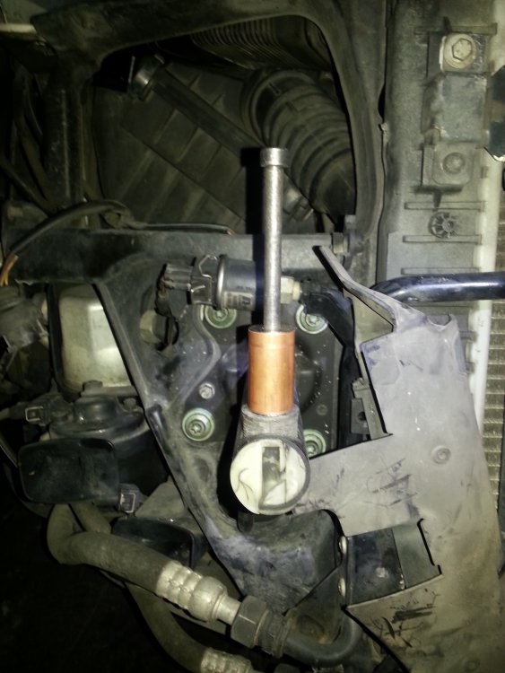

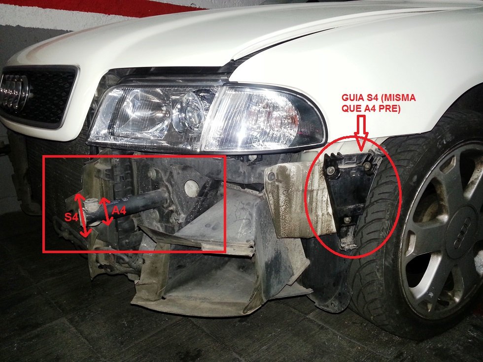

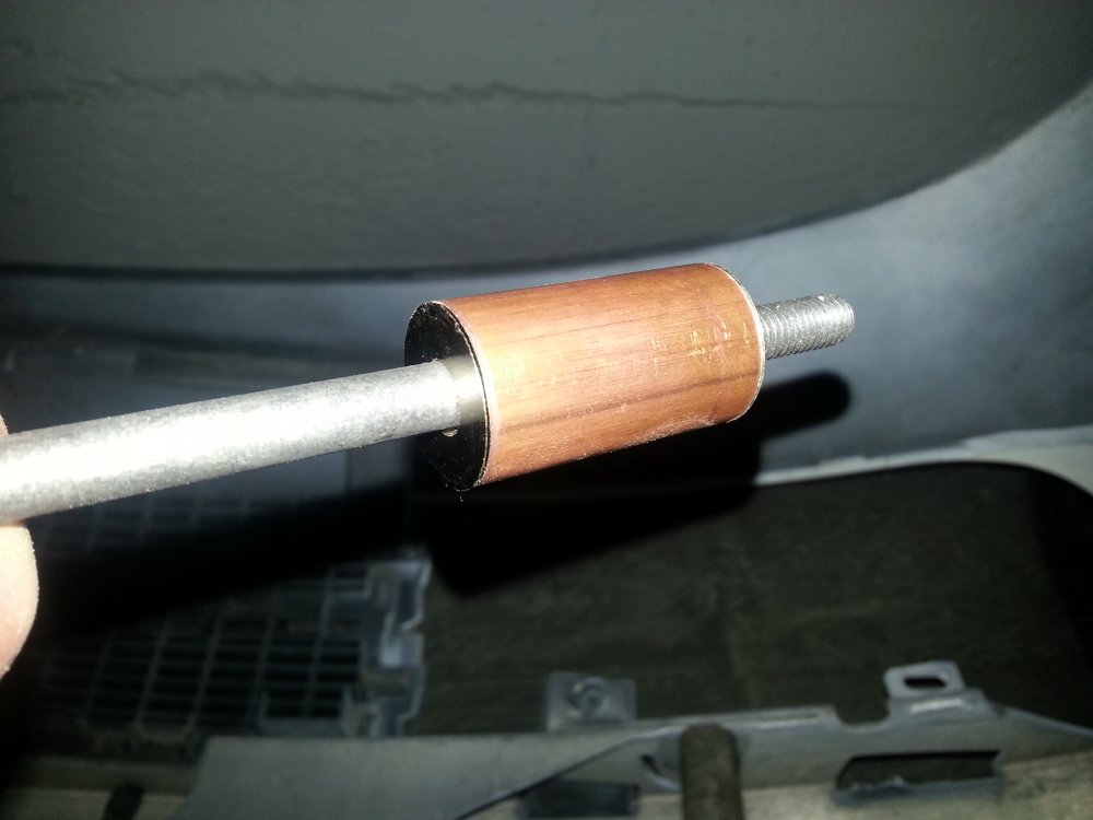

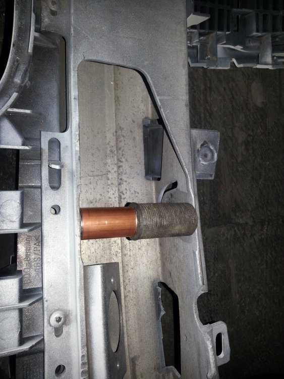

VIX Publicado 4 de Julio del 2018 Denunciar Publicado 4 de Julio del 2018 Efectivamente los paragolpes S4 tanto pre como rest funcionan con guias PRE. Por tanto si tu coche es restyling te toca cambiar guias (te sirve la de cualquier a4 pre). Además los dos soportes delanteros son distintos y los 2 tornillos que lo sujetan también. Los soportes valen un dineral, puede "apañar" los originales, la diferencia es que el paragolpes S4 tiene el travesaño más grande que el A4 y necesitarías hacer un "grueso" para que sujete bien. Te pongo una foto para que lo veas más claro. Para el grueso de los soporte delanteros yo usé un trozo de tubo, te buscaré alguna foto que creo que debo tener, pero de momento para que veas de que hablo: Responder
VIX Publicado 4 de Julio del 2018 Denunciar Publicado 4 de Julio del 2018 Acabo de encontrar las fotos del "apaño". Los tornillos los compré en una ferretería. Responder
