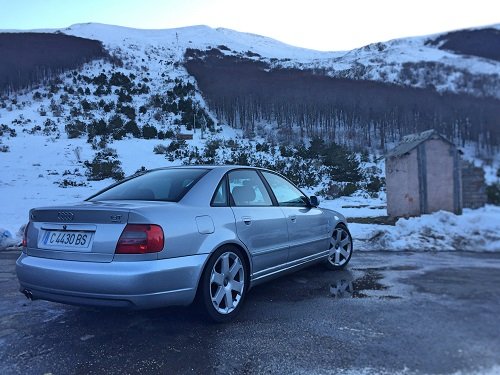

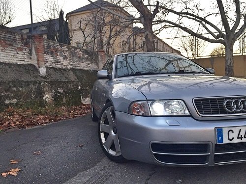

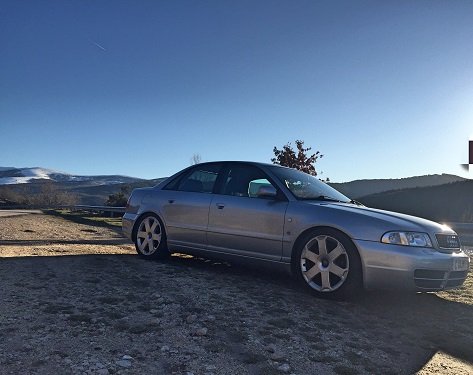

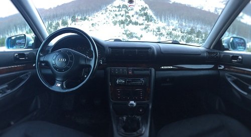

Sergiostmr Publicado 21 de Junio del 2018 Denunciar Publicado 21 de Junio del 2018 Hola buenas a todo el foro. Es el primer hilo que abro por aquí y va en relación a unas pinzas que compré y que tengo que ingeniarmelas para instalar. Mi coche es un a4 b5 1.8t quattro AEB. Las pinzas de 6 pistones proceden de un Porsche Cayenne, son las brembo z18. Desconozco si alguien en este foro tiene hecha esta mejora, pero me sería de gran ayuda. El caso es que en los S4 apenas hay que modificar nada al igual que en los golf mkV para poder instalar dichas pinzas con discos de 345mm (en las manguetas de s4 claro) el caso es que las manguetas de los a4 son diferentes como ya sabréis por lo que me tocará diseñar y fabricar unos adaptadores/soportes.Todos los consejos serán bienvenidos. Saludos y aqui os dejo unas fotillos de mi coche. Responder
