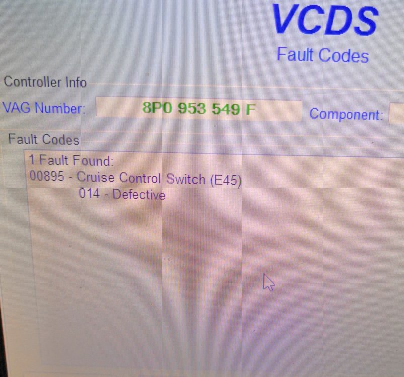

Para cambiar el clausor han tenido que desmontar todo el volante y las manetas, tiene pinta de que se han dejado algo desconectado. El caso es que le mensaje dice "DEFECTIVE", si no lo encontrase, diría algom como "NOT PRESENT" o "MISSING". Me temo que se ha (o te lo han) jodido al manipularlo.
hace 43 minutos, ctino64 dijo:
Gracias por contestar, ya se cambio al final la manta del control de velocidad y todo perfecto!
