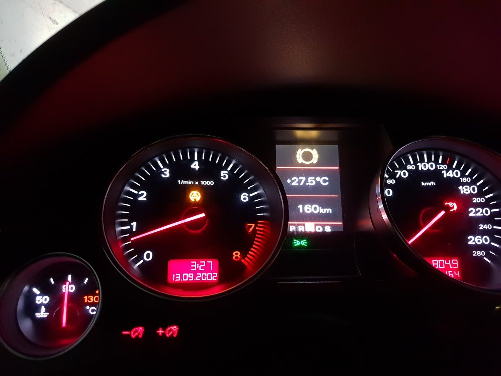

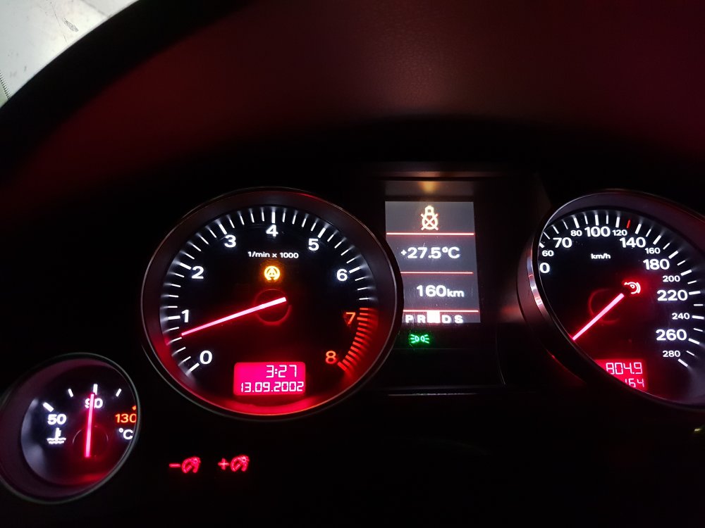

costi22 Publicado 28 de Junio del 2018 Autor Denunciar Publicado 28 de Junio del 2018 hace 2 horas, RomuloTDI dijo: Pues poco a poco entonces, primero deja el coche en perfecto orden y despues ya vendran las mejoras (al menos eso es lo que yo haria). s2. Asi es, eso hare. Acabo de recoger el coche, pero el "mecanico" por lo que veo no sabe mucho. Me lo ha dejado con 2 fallos y me dijo que al circular un poco se tienen que quitar. El del circulo con el triangulo se habia quitado nada mas circular 200m, pero volvio a salir. Mañana se le llevo de nuevo a ver que me dice...por que vaya trabajo que me hizo Responder
costi22 Publicado 28 de Junio del 2018 Autor Denunciar Publicado 28 de Junio del 2018 Ahora estoy con el faro derecho, buscando uno de segundamano porque tiene algo roto, no se que exactamente, aunque antes lo llevare a que me lo mire otro mecanico Responder
A6culoguevo Publicado 28 de Junio del 2018 Denunciar Publicado 28 de Junio del 2018 hace 25 minutos, costi22 dijo: Asi es, eso hare. Acabo de recoger el coche, pero el "mecanico" por lo que veo no sabe mucho. Me lo ha dejado con 2 fallos y me dijo que al circular un poco se tienen que quitar. El del circulo con el triangulo se habia quitado nada mas circular 200m, pero volvio a salir. Mañana se le llevo de nuevo a ver que me dice...por que vaya trabajo que me hizo Tienes el coche en modo de ajuste básico de abs-esp. Responder
costi22 Publicado 28 de Junio del 2018 Autor Denunciar Publicado 28 de Junio del 2018 hace 11 minutos, A6culoguevo dijo: Tienes el coche en modo de ajuste básico de abs-esp. Y que tendria que hacer ? Se lo podria hacer yo con el vagcom ? Gracias Responder
costi22 Publicado 28 de Junio del 2018 Autor Denunciar Publicado 28 de Junio del 2018 Bueno, lo acabo de mirar y es complicado, por lo menos para mi jaja. Se lo llevo mañana para que me lo haga. Me dijo que si no se me quitaria tendria que hacerle no se que con una maquina...supongo que seria eso que me indicas. Vaya mecanico mas chapuzero para que me lo deje asi... Responder
A6culoguevo Publicado 28 de Junio del 2018 Denunciar Publicado 28 de Junio del 2018 hace 3 minutos, costi22 dijo: Bueno, lo acabo de mirar y es complicado, por lo menos para mi jaja. Se lo llevo mañana para que me lo haga. Me dijo que si no se me quitaria tendria que hacerle no se que con una maquina...supongo que seria eso que me indicas. Vaya mecanico mas chapuzero para que me lo deje asi... No hay qe hacer nada con vagcom, vetea un sitio amplio, pisas fuerte el freno en parado y seguidamente con el coche andando,tienes que hacer un ocho ,no pasando de de 20km pora Responder
