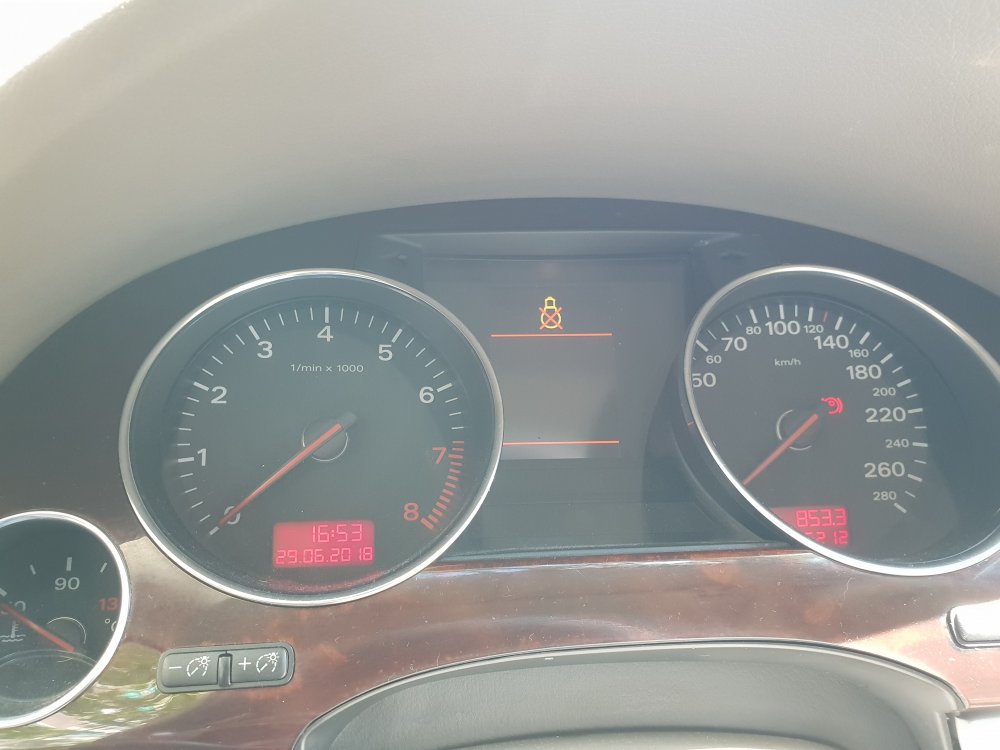

costi22 Publicado 29 de Junio del 2018 Autor Denunciar Publicado 29 de Junio del 2018 Es normal que con motor apagado y contacto quitado me muestre el fallo de la bombilla? Ayer no me lo mostraba. Este coche es muy raro jajaja Responder
costi22 Publicado 29 de Junio del 2018 Autor Denunciar Publicado 29 de Junio del 2018 Si no me equivoco no tendria que mostrar ni hora fecha etc Responder

gava Publicado 4 de Julio del 2018 Denunciar Publicado 4 de Julio del 2018 Lo de la bombilla, muy de pascuas a ramos, te puedo decir que en más de cinco años que tengo el coche me ha pasado 3 o 4 veces, pero pasar me ha pasado. Yo creo que por eso no te debes de preocupar. Responder
