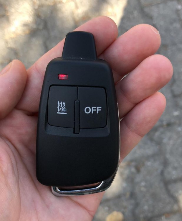

costi22 Publicado 18 de Octubre del 2018 Autor Denunciar Publicado 18 de Octubre del 2018 Como tengo calefaccion auxiliar programable en el coche pero no el mando, me he comprado un mando para usarlo a distancia. A falta de recibirlo, tengo la duda de como hay que sincronizarlo ? Se puede hacer con el vagcom? O se tiene que pasar por la casa si o si? Gracias Responder

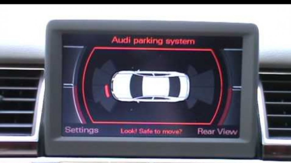

costi22 Publicado 29 de Octubre del 2018 Autor Denunciar Publicado 29 de Octubre del 2018 Bueno, el tema del webasto de momento parado porque tengo un problema en la calefaccion auxiliar. Vengo con otra duda, tengo sensores del y traseros, y me he pillado otra centralita para tener tmb visual en pantalla. Es cambiar una por otra y activar con el vagcom? Responder
Tiburon3 Publicado 29 de Octubre del 2018 Denunciar Publicado 29 de Octubre del 2018 (editado) hace 31 minutos, costi22 dijo: Bueno, el tema del webasto de momento parado porque tengo un problema en la calefaccion auxiliar. Vengo con otra duda, tengo sensores del y traseros, y me he pillado otra centralita para tener tmb visual en pantalla. Es cambiar una por otra y activar con el vagcom? Sin módulo de TV olvídalo, tienes que cambiar medio coche, además de montar el módulo de TV, que te supone cambiar el otro medio... Mira que te dije en su momento que tuvieras paciencia y te pillaras uno bien equipado, que luego se te antojan las chuches y en este coche, salvo dos cosas contadas, reequipar a posteriori es costoso y muyyyyy caro. Saludos Editado 29 de Octubre del 2018 por Tiburon3 Responder
costi22 Publicado 29 de Octubre del 2018 Autor Denunciar Publicado 29 de Octubre del 2018 hace 2 horas, Tiburon3 dijo: Sin módulo de TV olvídalo, tienes que cambiar medio coche, además de montar el módulo de TV, que te supone cambiar el otro medio... Mira que te dije en su momento que tuvieras paciencia y te pillaras uno bien equipado, que luego se te antojan las chuches y en este coche, salvo dos cosas contadas, reequipar a posteriori es costoso y muyyyyy caro. Saludos El modulo de tv no es para la camara trasera? Yo lo que quiero es ademas del mitido, que me muestre el coche en el mmi, camara trasera no le pongo Responder
costi22 Publicado 29 de Octubre del 2018 Autor Denunciar Publicado 29 de Octubre del 2018 Se lo que me dijiste pero necesitaba coche para un viaje muy largo que tenia que hacerlo si o si en coche. Aunque al final no lo hice con el mio, la intencion era esa Responder
