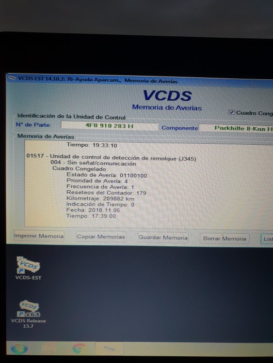

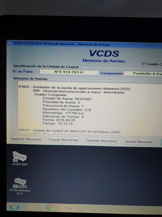

costi22 Publicado 5 de Noviembre del 2018 Autor Denunciar Publicado 5 de Noviembre del 2018 Me ha llegado la nueva centralita para los sensores de aparcamiento, es de un A6 acaba en H. La he montado y no funcionan ni los sensores y visual ni nada. Hace un pitido continuo unos segundos y el boton para activar los sensores manualmente parpadea. Me salen 3 fallos en el vag com. Tras borarlos queda solo uno...adjunto fotos de los fallos por si sabeis que podria ser. Si vuelvo a poner la centralita de mi coche los sensores van bien y no da ningun fallo. Lo tengo todo activado para visual... Responder
costi22 Publicado 5 de Noviembre del 2018 Autor Denunciar Publicado 5 de Noviembre del 2018 Este ultimo es el que se queda. Lo borro y vuelve a salir... Responder
costi22 Publicado 5 de Noviembre del 2018 Autor Denunciar Publicado 5 de Noviembre del 2018 No se si el problema viene de la propria centralita de los sensores o es otra cosa, aunque diria que si... Responder
Serjio Publicado 5 de Noviembre del 2018 Denunciar Publicado 5 de Noviembre del 2018 ¿Has codificado la nueva centralita? Responder
herodes Publicado 5 de Noviembre del 2018 Denunciar Publicado 5 de Noviembre del 2018 Puede ser que tenga protección de componentes y tengas que pasar por el conce para liberar. Responder
costi22 Publicado 5 de Noviembre del 2018 Autor Denunciar Publicado 5 de Noviembre del 2018 hace 1 hora, Serjio dijo: ¿Has codificado la nueva centralita? Las con letra H vienen codificadas de fabrica pero de todas formas lo comprobe todo y esta codificado corectamente... Responder
costi22 Publicado 5 de Noviembre del 2018 Autor Denunciar Publicado 5 de Noviembre del 2018 hace 1 hora, herodes dijo: Puede ser que tenga protección de componentes y tengas que pasar por el conce para liberar. Por lo que habia leido tanto en el forro como en otros son totalmente compatibles, quitar una poner otra, pero no se, quizas sea eso... Responder
