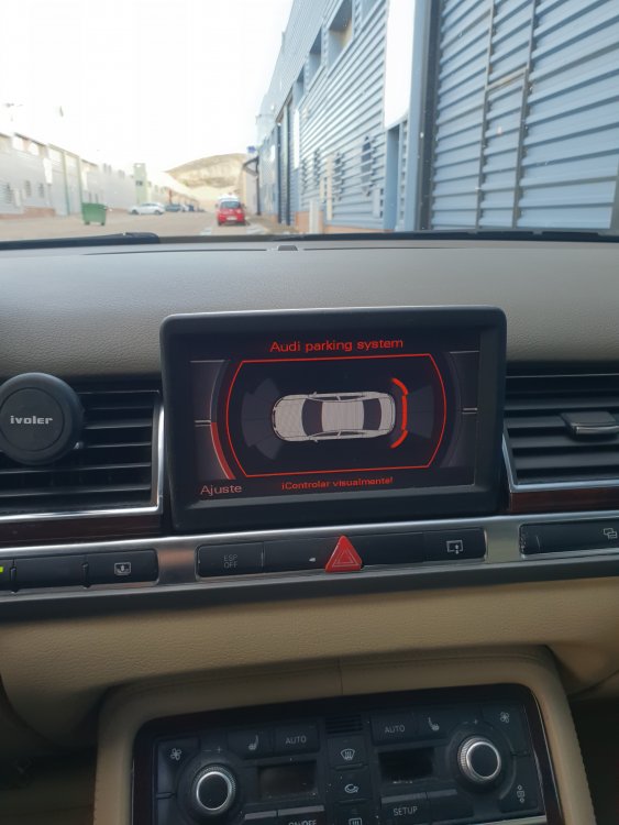

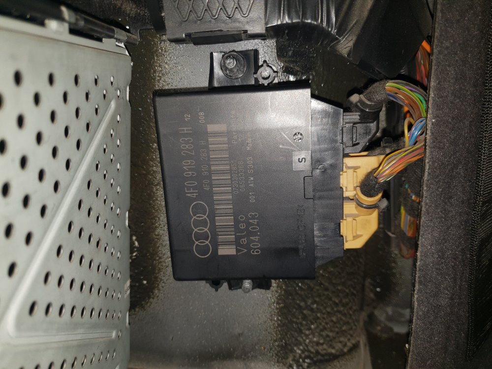

Tiburon3 Publicado 6 de Noviembre del 2018 Denunciar Publicado 6 de Noviembre del 2018 ¿Y estás seguro que esta, siendo se un A6, vale para un A8? Responder
Serjio Publicado 6 de Noviembre del 2018 Denunciar Publicado 6 de Noviembre del 2018 hace 8 horas, costi22 dijo: Las con letra H vienen codificadas de fabrica pero de todas formas lo comprobe todo y esta codificado corectamente... Yo cuando cambie de centralita para poner sensores delanteros toco codificar entera, por que una vez montada, me pasaba como a ti, pitido continuo. Responder
costi22 Publicado 6 de Noviembre del 2018 Autor Denunciar Publicado 6 de Noviembre del 2018 hace 2 horas, Tiburon3 dijo: ¿Y estás seguro que esta, siendo se un A6, vale para un A8? Yo creo que si, tanto de A6 como de Q7 valen para A8, comparten muchas cosas...por lo menos vi en otros que les funciono... Responder
costi22 Publicado 6 de Noviembre del 2018 Autor Denunciar Publicado 6 de Noviembre del 2018 hace 22 minutos, Serjio dijo: Yo cuando cambie de centralita para poner sensores delanteros toco codificar entera, por que una vez montada, me pasaba como a ti, pitido continuo. Tendre que mirar mas con el vag, quizas sea necesario hacer los ajustes de distancias, frecuencia pitido, etc... Responder
Serjio Publicado 6 de Noviembre del 2018 Denunciar Publicado 6 de Noviembre del 2018 hace 2 horas, costi22 dijo: Tendre que mirar mas con el vag, quizas sea necesario hacer los ajustes de distancias, frecuencia pitido, etc... Si no recuerdo mal tienes que codificarla en coding, diciendo que has puesto X centralita y quieres que funcione con sensores delanteros. Creo recordar que en este hilo hablaban de la codificación Responder
costi22 Publicado 6 de Noviembre del 2018 Autor Denunciar Publicado 6 de Noviembre del 2018 hace 27 minutos, Serjio dijo: Si no recuerdo mal tienes que codificarla en coding, diciendo que has puesto X centralita y quieres que funcione con sensores delanteros. Creo recordar que en este hilo hablaban de la codificación Gracias, le echare un vistazo a ver si encuentro algo Responder
costi22 Publicado 6 de Noviembre del 2018 Autor Denunciar Publicado 6 de Noviembre del 2018 He leido el hilo, y es posible que tenga que cambiar la configuracion porque la centralita creo que es de un A6 avant. Tambien ley que es posible que en el a8 es posible que no funcione, sino puede hacer nada la devuelvo y buscare una de A8. Alguien que lo tenga podria hacer una foto de la configuracion que tiene en Coding? Para comparar. Gracias de nuevo Responder
costi22 Publicado 6 de Noviembre del 2018 Autor Denunciar Publicado 6 de Noviembre del 2018 Ya lo tengo chicos, estaba mal configurado. Gracias serjio por pasarme el hilo Responder

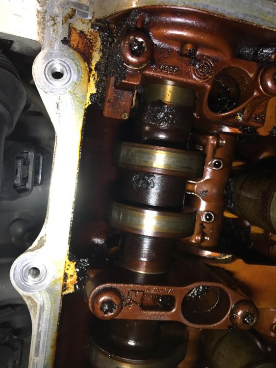

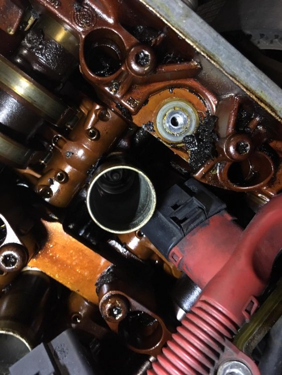

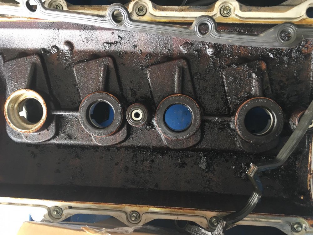

costi22 Publicado 15 de Noviembre del 2018 Autor Denunciar Publicado 15 de Noviembre del 2018 Toca algo mas de mantenimiento, brazos suspension, valvulinas diferenciales, aceite direccion, juntas tapas balancines, y he flipado con la m**** que hay dentro...nunca entendere al que se compra un A8 solo para aparentar y luego no le cambia ni aceite... Se ve claramente que eso es aceite carbonizado por llevarlo muchisimooo tiempo sin cambiar... yo se lo cambie hace unos 4000km y dentro de poco le echare algun aditivo para limpiar y volver a cambiar el aceite... De momento el mecanico limpiara lo que pueda, pero ni me quiero imaginar la m**** que tendra por dentro Responder
coronar32 Publicado 16 de Noviembre del 2018 Denunciar Publicado 16 de Noviembre del 2018 Pues si, la verdad es que da un poco de pena en este y cualquier otro vehiculo ver ese estado. También da miedo realmente porque si no se ha gastado 40 euros en cambiar aunque sea el aceite, no me imagino lo que habrá invertido en otros apartados como neumáticos por ejemplo. Pero bueno, lo importante es que lo pilles a tiempo, le des el cariño que necesita y palante. Responder
costi22 Publicado 16 de Noviembre del 2018 Autor Denunciar Publicado 16 de Noviembre del 2018 hace 22 minutos, coronar32 dijo: Pues si, la verdad es que da un poco de pena en este y cualquier otro vehiculo ver ese estado. También da miedo realmente porque si no se ha gastado 40 euros en cambiar aunque sea el aceite, no me imagino lo que habrá invertido en otros apartados como neumáticos por ejemplo. Pero bueno, lo importante es que lo pilles a tiempo, le des el cariño que necesita y palante. Asi es...yo poco a poco lo dejare bien con todo el mantenimiento que necesita. Me gusta mimar y cuidar bien mis coches. Responder
Serjio Publicado 16 de Noviembre del 2018 Denunciar Publicado 16 de Noviembre del 2018 Que lastima ver esa mierda ahí. Yo en cada cambio uso un limpiador de motul, que se echa con el motor al relenti durante 15 minutos y posteriormente quitas el aceite. Responder
costi22 Publicado 16 de Noviembre del 2018 Autor Denunciar Publicado 16 de Noviembre del 2018 hace 32 minutos, Serjio dijo: Que lastima ver esa m**** ahí. Yo en cada cambio uso un limpiador de motul, que se echa con el motor al relenti durante 15 minutos y posteriormente quitas el aceite. Eso le quiero hacer en el proximo cambio. Responder
A6culoguevo Publicado 16 de Noviembre del 2018 Denunciar Publicado 16 de Noviembre del 2018 El limpiador de motores Xenun , para mí el mejor. Responder
costi22 Publicado 16 de Noviembre del 2018 Autor Denunciar Publicado 16 de Noviembre del 2018 hace 9 minutos, A6culoguevo dijo: El limpiador de motores Xenun , para mí el mejor. He escuchado buenas opiniones de el. Gracias Responder
