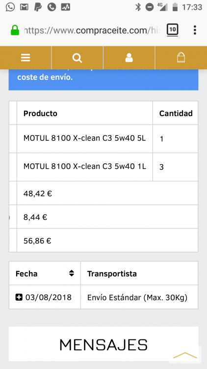

RomuloTDI Publicado 8 de Agosto del 2018 Denunciar Compartir Publicado 8 de Agosto del 2018 (editado) El Motul 5-30 o 5-40 es sintético 100% algo que el resto no es. Yo compré la gama 8100 X-Clean. Antes también usaba Castrol 5-30 Yo acabo de hacer pedido de 5l más 3 botes de 1l por menos de 60€ con portes incluidos. Editado 8 de Agosto del 2018 por RomuloTDI Responder Enlace al comentario Compartir en otros sitios web More sharing options...

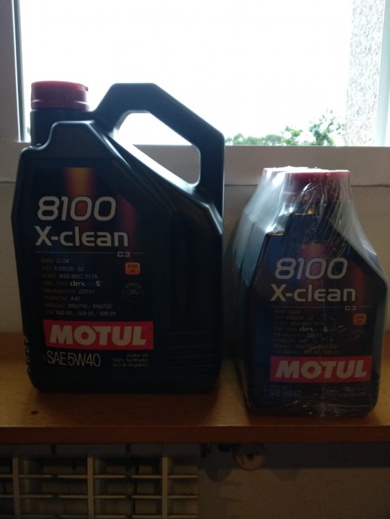

RomuloTDI Publicado 8 de Agosto del 2018 Denunciar Compartir Publicado 8 de Agosto del 2018 hace 1 hora, A4yai dijo: Dentro de poco tengo que cambiarle el aceite al coche (1.9 tdi avf) y tengo duda entre estos 2, no sé cual es la diferencia: https://www.motul.com/es/es/products/specific-505-01-502-00-5w40 https://www.motul.com/es/es/products/8100-x-clean-5w40 el 8100 es el que he estado echando durante estos 2 años y medio que tengo el coche, y he visto el otro y no sé cual sera mejor o que diferencia hay. Una pregunta similar se me plateo a mi cuando quise comprar el aceite para mi coche, para responderla me diriji directamente a Motul, aqui tienes sus datos de contacto: Contáctenos Motul Ibérica, S.A. Diput*ción, 303, 4ª planta, 08009 Barcelona, Spain Tel: ++34 932 08 11 30 E-mail: motul@es.motul.com https://www.motul.com/es/es/information/contact_us Por cierto, a mi ye me llego mi aceite: Responder Enlace al comentario Compartir en otros sitios web More sharing options...
