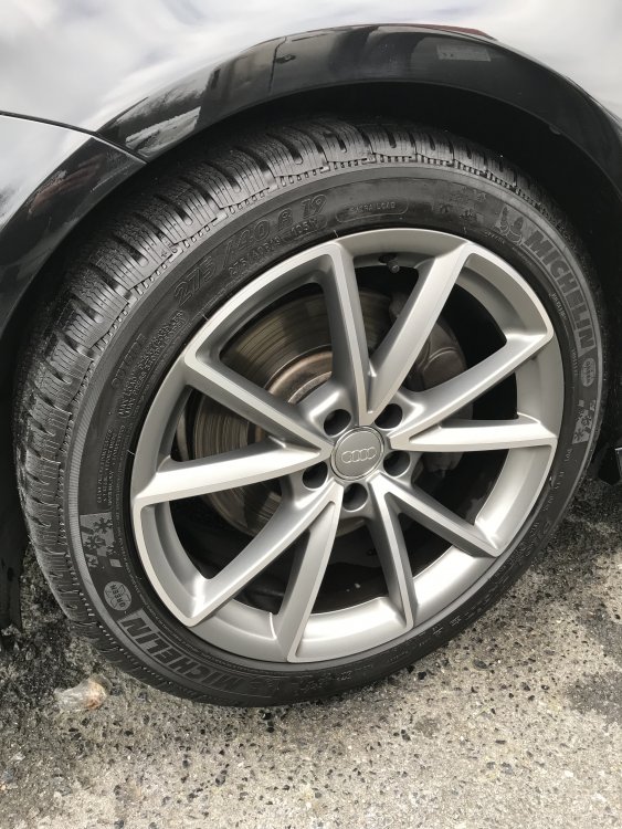

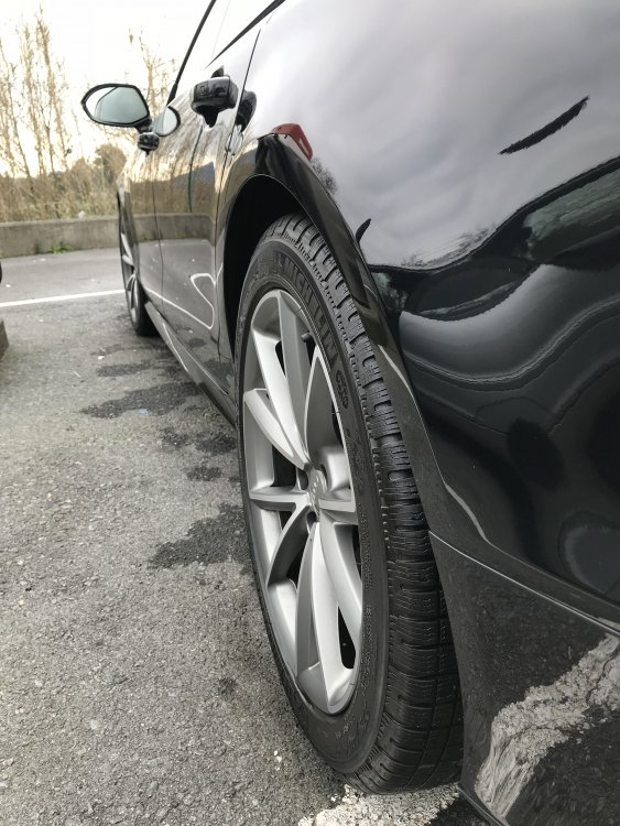

KIKELU Publicado 27 de Junio del 2018 Denunciar Compartir Publicado 27 de Junio del 2018 Yo llevo 275 en 9J con llanta 19, y no se ve mal. Te pongo fotos Responder Enlace al comentario Compartir en otros sitios web More sharing options...
Josant Publicado 28 de Junio del 2018 Autor Denunciar Compartir Publicado 28 de Junio del 2018 Bueno pues ahí se ve bien, es que viendo las recomendaciones de ancho de neumático para una llanta 9 j indica como máximo 265... supongo que es una recomendación, por que no encuentro nada que prohíba montarla, estoy pensando en poner 275 veo que hay más marcas con esta medida y parece ser que hay mejores ofertas... seguiría con el mismo perfil 35 y así apenas cambia el desarrollo Responder Enlace al comentario Compartir en otros sitios web More sharing options...
