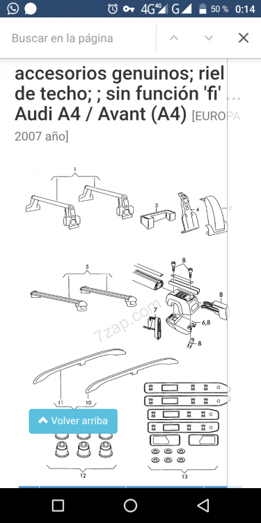

primerbueno Publicado 23 de Junio del 2018 Denunciar Publicado 23 de Junio del 2018 Hola. Quiero montar unas barras del techo para ponerlas sobre las longitudinales q trae al A4 Avant B7 del 2005. Necesito la referencia de estas para ver medidas, enganche y tal. Me la podeis pasar pf. Y si alguien las ha comprado q me facilite sitio y precio etc. Gracias. Responder

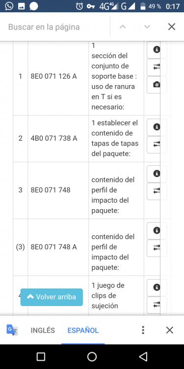

Carlisu84 Publicado 23 de Junio del 2018 Denunciar Publicado 23 de Junio del 2018 Haber si esto te vale Responder

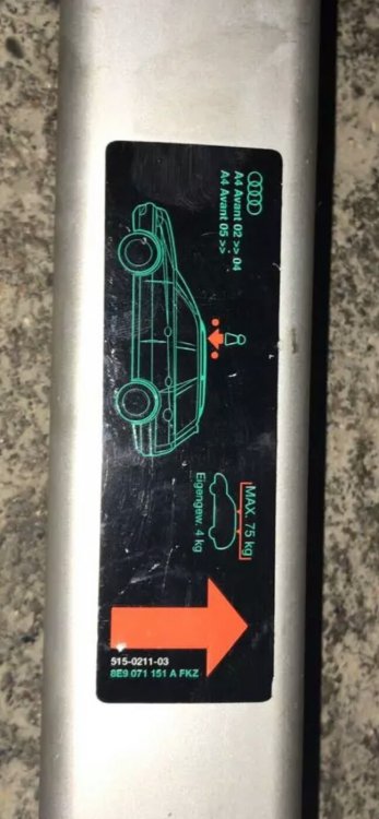

lascatas Publicado 26 de Junio del 2018 Denunciar Publicado 26 de Junio del 2018 Yo tengo estás, las originales, al final las compré de segundamano, ya en Audi me salían en 150€ + iva creo recordar. S2. Responder
