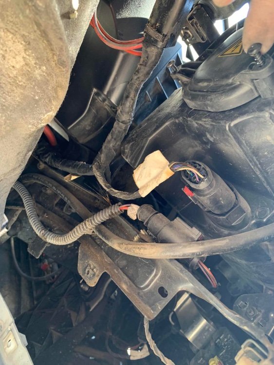

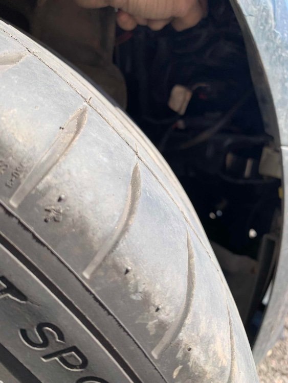

bigx87 Publicado 9 de Mayo del 2022 Denunciar Publicado 9 de Mayo del 2022 En 7/5/2022 a las 22:36, malminyana dijo: Hola, has cambiado las xenon a un a4 b9 sin quitar el paragolpes?? por favor indicanos como pudiste hacer tal proeza, entiendo que los faros tampoco los quitaste? por que hay un tornillo que es inaccesible sin quitar el paragolpes. Es sencillo. Quitas 3 o 4 tornillos (si no recuerdo mal) del paso de rueda por delante, con la rueda girada para que sea más sencillo. Apartas la lona que cubre el paso de rueda sin retirarla de todo y la doblas sujetándola con la rueda (su tendencia es la forma que tiene). Ahí te queda Justo Justo la tapa del faro donde va la bombilla. Retiras los 3 tornillos que tiene (yo quite dos y uno lo afloje solamente para apartar la tapa y no quitarla del todo). Desconectas, giras la bombilla (cuesta un poco pero se puede créeme) y pones la nueva y a tapar. No creo que me llevase media hora cambiar las 2 bombillas. Responder
bigx87 Publicado 9 de Mayo del 2022 Denunciar Publicado 9 de Mayo del 2022 hace 5 minutos, bigx87 dijo: Es sencillo. Quitas 3 o 4 tornillos (si no recuerdo mal) del paso de rueda por delante, con la rueda girada para que sea más sencillo. Apartas la lona que cubre el paso de rueda sin retirarla de todo y la doblas sujetándola con la rueda (su tendencia es la forma que tiene). Ahí te queda Justo Justo la tapa del faro donde va la bombilla. Retiras los 3 tornillos que tiene (yo quite dos y uno lo afloje solamente para apartar la tapa y no quitarla del todo). Desconectas, giras la bombilla (cuesta un poco pero se puede créeme) y pones la nueva y a tapar. No creo que me llevase media hora cambiar las 2 bombillas. Adjunto fotos que hice (no se como se verá) Responder
