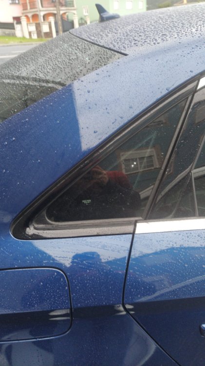

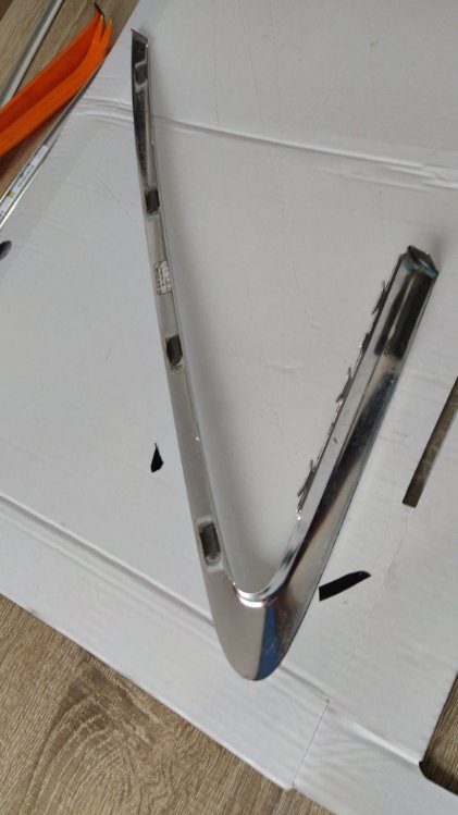

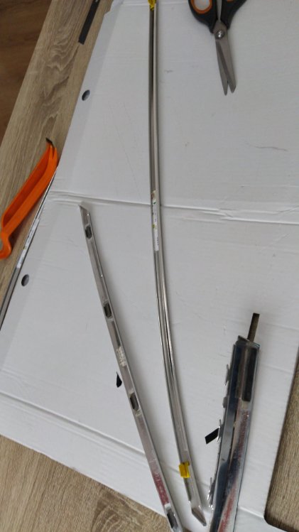

Pille un poco de vinilo y desmonte los cromados laterales.

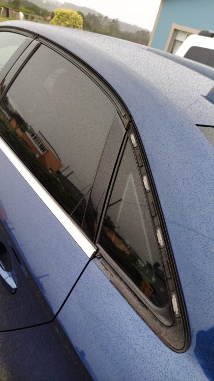

Decir que se sacan relativamente facil todos. con las tipicas herramientas naranjas salen el triangulo del cristal pequeño trasero y los dos superiores de las puertas.
Van a presion con grapas este pequeño
Los superiores entran en a presion por la forma del propio cromado.

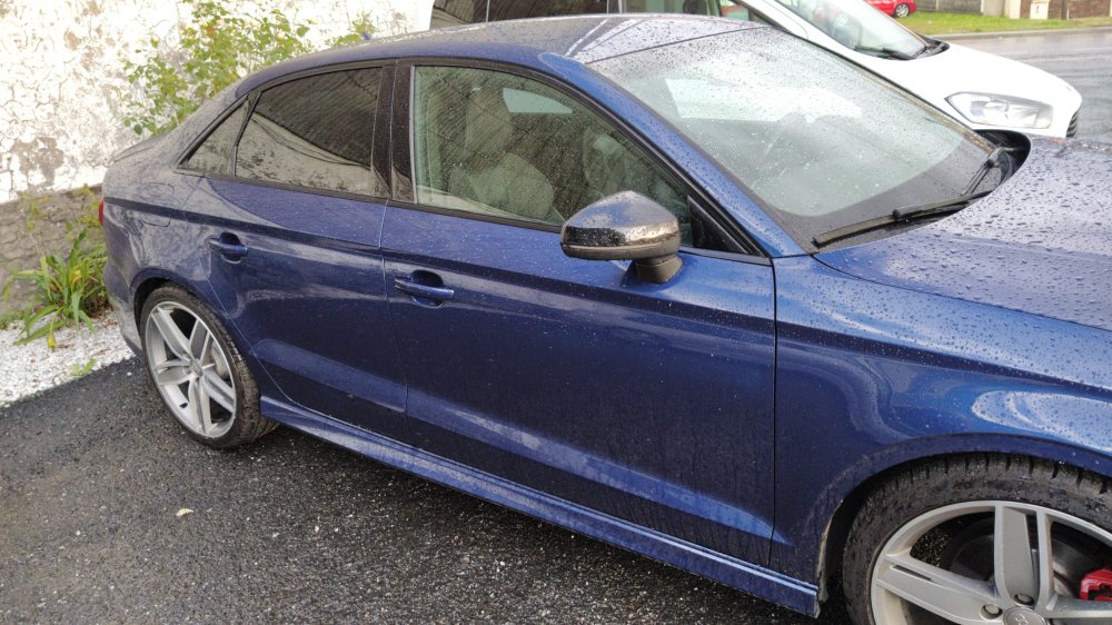

Y aqui ya con el vinilo colocado.
Los bajos de las puertas, el delantero hay que sacar la pieza de plastico triangular con un tornillo por dentro. LLevan un tapon de goma, se saca y ya accedemos al tornillo.
De esta parte no tengo foto ya que me pillo la noche y no podia sostener linterna telefonos y sacarlo. XDD
Una vez sacado el triangulo, salen tirando. Estan bastante duretes, hay que hacer bastante fuerza.Para hacerlo he bajado el cristal y parece que sale mejor.
Para colocar los largos superiores, se encajan por primero por el labio superior del cromado y con maña y paciencia se va insertando. Cuestion de maña solamente.

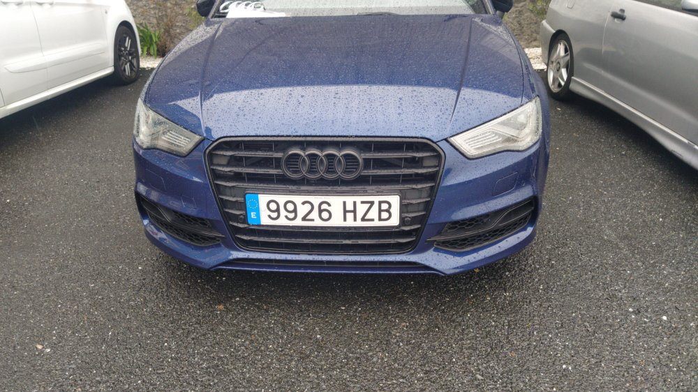

Y este es el resultado.

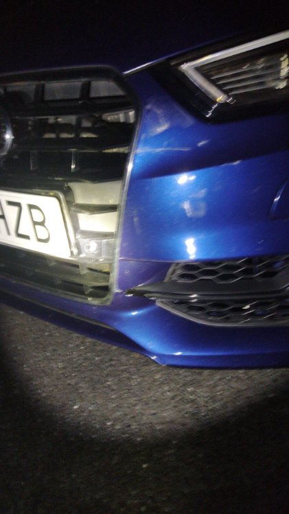

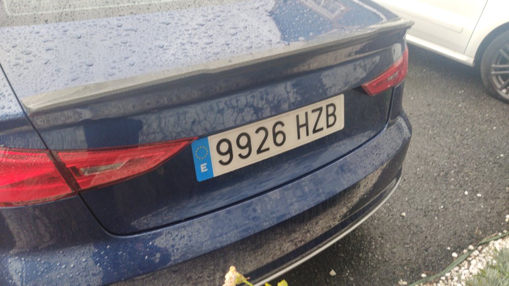

La idea era tambien hacer la parrilla.... pero me dieron un pequeñp golpe en la defensa. No fue gran cosa pero toco pintarla y cambiar la parrilla ya que partio alguna zona y el portamatriculas .
Asi que una vez peritado, hable con el taller y pedi la parrilla negra. Hay una diferencia de 70€ de la cromada a la black. (que no me cobraron)

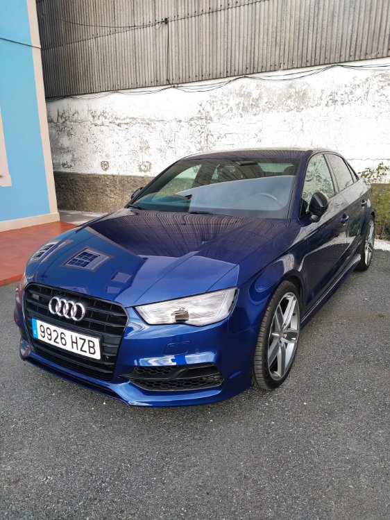

Y el resultado casi final.

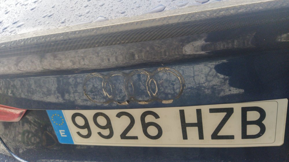

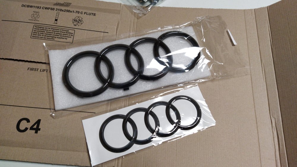

Casi final por que me ha llegado esto.
Delantero y traseros pillados en amazon 19€

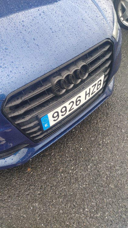

Aros delanteros montados. He sacado los traseros y limpiado los restos, pero me ha pillado la lluvia y no he podido colocarlos. Decir que no he marcado la posición ya que cuando compre el coche los cambiaron y no los dejaron centrados. Así que cuando toque de hará midiendo bien.
