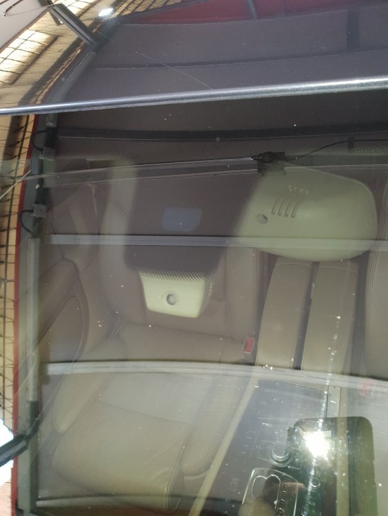

costi22 Publicado 26 de Junio del 2018 Denunciar Publicado 26 de Junio del 2018 Buenas tardes a todos Vengo con una duda sobre el sensor de luz. Mi coche del 2003 creo que si que lleva el sensor de luz y lluvia, pero el interuptor no lleva la opcion Auto. Quisiera ponerlo y aqui viene mi duda, es solo cambiar uno por otro? O hay que hacer algo mas. He estado mirando por el foro y encontre unas referencias, creo que seria esta : 4E0 941 531 C con acabo en aluminio. Dejo una foto del sensor tambien. Gracias Un saludo Responder

Serjio Publicado 28 de Junio del 2018 Denunciar Publicado 28 de Junio del 2018 Habría que ver qué llevas en la luna, si no llevas sensor habría que instalarlo. Responder
costi22 Publicado 28 de Junio del 2018 Autor Denunciar Publicado 28 de Junio del 2018 hace 3 horas, Serjio dijo: Habría que ver qué llevas en la luna, si no llevas sensor habría que instalarlo. Yo creo que si que lo lleva. Ariba he puesto una foto Responder
ervisa_lucena Publicado 28 de Junio del 2018 Denunciar Publicado 28 de Junio del 2018 El sensor de abajo que mira hacia delante es para la humedad o temperatura del parabrisas. No recuerdo bien. Y lo de la parte de arriba que es más negra. Es el sensor de luz. Responder
