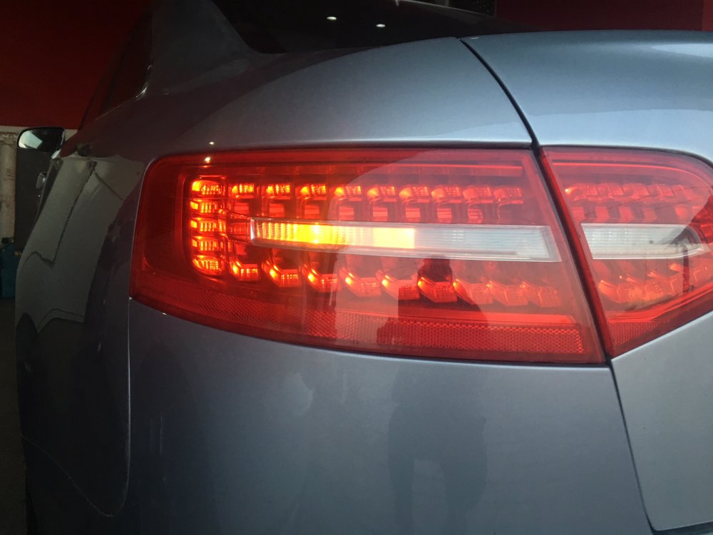

Tineo Publicado 27 de Junio del 2018 Denunciar Publicado 27 de Junio del 2018 (editado) hace 3 horas, JNV dijo: Personalmente pienso que en la ITV no pongan problema porque el intermitente se ilumine de una u otra manera. Mi coche no llevaba de origen los leds delanteros, le monté los focos RS6 y sin problema ninguno en la ITV. Tampoco llevaba doble foco trasero (es un 2007), le monté el doble foco trasero original de led y sin problemas en la ITV. Cuanto menos pienso que pongan problemas porque los intermitentes traseros se iluminen de forma dinámica. ......muchas veces los problemas en las ITV los generamos nosotros mismos. Pero vamos que la intención con este post no es en absoluto tratar el tema de las ITV. Jeje, Yo los he puesto dinámicos traseros en el a4 B8 pero tengo un conector especial para pasar ITV que los deja estáticos. Es por no levantar más liebres; en aquel tiempo (2008) ni había idea de tal invento ni tampoco los pilotos traseros eran led hasta 2010. Editado 27 de Junio del 2018 por Tineo Responder
JNV Publicado 27 de Junio del 2018 Autor Denunciar Publicado 27 de Junio del 2018 hace 1 hora, Tineo dijo: Jeje, Yo los he puesto dinámicos traseros en el a4 B8 pero tengo un conector especial para pasar ITV que los deja estáticos. Es por no levantar más liebres; en aquel tiempo (2008) ni había idea de tal invento ni tampoco los pilotos traseros eran led hasta 2010. Tineo, lo acabo de ver y te ha quedado pero que muy bien. En los nuestros es algo más complicado porque llevamos una bombilla normal y habría que sustituir la bombilla por una tira de leds dinámica. Por cierto sigo con gran interés el post de la iluminación ambiental. Responder
Tineo Publicado 27 de Junio del 2018 Denunciar Publicado 27 de Junio del 2018 Jajaja, Esos pilotos tenían una bombilla normal, el paso previo fue poner las celdillas en el hueco Respecto a poner una tira led.... Yo sigo viendo más interesante poner celdillas que concentran y dirigen la luz mucho mejor. Responder
JNV Publicado 27 de Junio del 2018 Autor Denunciar Publicado 27 de Junio del 2018 hace 5 horas, Tineo dijo: Jajaja, Esos pilotos tenían una bombilla normal, el paso previo fue poner las celdillas en el hueco Respecto a poner una tira led.... Yo sigo viendo más interesante poner celdillas que concentran y dirigen la luz mucho mejor. Ese paso no lo había visto, me lo había saltado Lo de la tira lo decía porque examinando un foco que tengo roto en casa veo factible introducir dicha tira por el hueco de la propia bombilla, sin tener que hacer agujeros al foco. Que si eso no funciona, ya sería el siguiente paso lo de las celdillas. Para probar necesito una tira de leds dinámicos de unos 30cms ¿alguna recomendación? Responder
