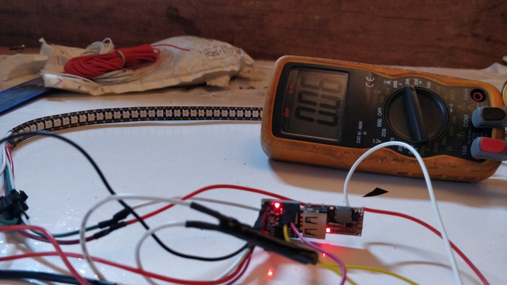

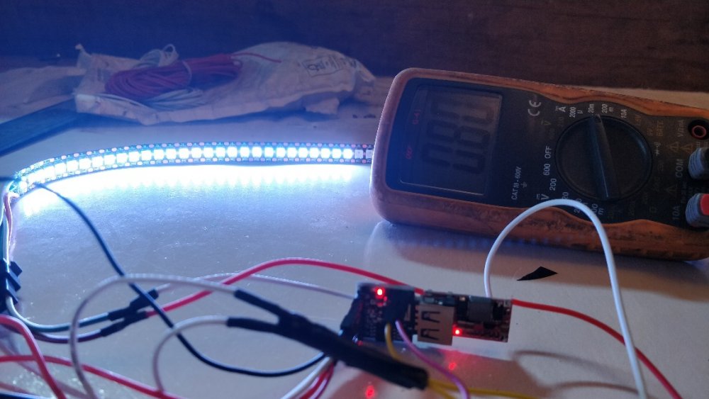

Chequeados consumos del invento a 12v:
50-60mA en espera, todo con conectado y esperando señales de activacion.
800 mA con luz de marcha atrás,  alumbra más que lo que me parecia

Un consumo un poco alto pero es asumible si se le pone una tecla de desactivación si el coche está parado más de 2 o 3 semanas. También hay otras altermativas, como ponerle una minibateria sobre un terminal 15, etc...
La cuestión es que la tira led demanda mucha energía y no encontré un transformador 12v a USB que ajustará más ese punto.
He visto coches con más de 500 mA de consumo en parado y están vivossss  jajajaj
Eso de que alumbre más está pero que muy bien. 🤣
