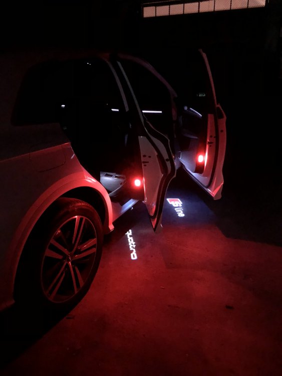

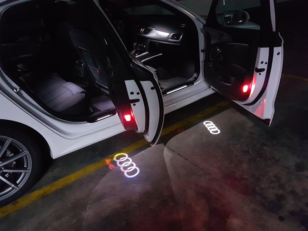

choto1976 Publicado 27 de Junio del 2018 Denunciar Publicado 27 de Junio del 2018 En el enlace salen muchos, los originales se que alumbran mucho, de día sen perfectos pero valen una leña, yo los he comprado en AliExpress y van de lujo, los tengo en las 4 puertas. Responder
abhc Publicado 27 de Junio del 2018 Denunciar Publicado 27 de Junio del 2018 (editado) Yo tengo los originales, ya que me entraban con el coche, y me gustan muchisimo, se ve hasta de dia perfecto, tengo los de quattro en las puertas delanteras. Editado 27 de Junio del 2018 por abhc Responder

choto1976 Publicado 28 de Junio del 2018 Denunciar Publicado 28 de Junio del 2018 hace 1 hora, conn79 dijo: gracias a todos, mañana me entregan el q5 y voy mirando tonterias, y estos proyectores los tenia de mi antiguo a4 y no se si se podian acoplar Yo los que tengo delante los compré para el a4 b8 y se los puse a este, así que en principio te tendrían que servir pero lo que es la clavija seguramente no y te hagan falta los cables que ves en las fotos de arriba, yo como me hice las luces rojas laterales ya hice unos cables para añadir esas luces Responder

choto1976 Publicado 7 de Diciembre del 2018 Denunciar Publicado 7 de Diciembre del 2018 hace 19 horas, Rafa alm dijo: Una duda respecto a esto. Hace unos días compré unas luces de este tipo por amazon, pero las he devuelto. Resulta que mi Q5 no tiene luces abajo, solo como una endidura de donde tendrían que estar (pero sin ser agujero). Y las luces que están en la zona vertical, en el mio no son luces. Solo la pieza roja, pero no se ilumina. Mis preguntas son: 1. Podría de alguna manera colocar las luces de abajo y hacer que se iluminen?? Viene la pre-instalación hecha o habría que meterle cables y como hacerlo?? 2. Las piezas rojas, como hacer para que se iluminen?? Como lo podría hacer... Un saludo Bueno lo primero decirte que las luces rojas me las hice yo quitando el deflector y metiéndole un led, el cable tambien se lo hice con unos conectores y conectándolo a la luz de abajo de la puerta. Todo eso que me hice yo lo venden en aliexpress u otras paginas, te venden las luces y el cable. Por otra parte si no tienes las luces de abajo de la puerta creo que lo tienes mas dificil, creo que no tienes cable y entonces lo tienes que poner tu y conectarlo a la clavija que le da luz a la puerta y luego con vag-con darle corriente a esa puerta, esto que te digo lo vi en un video de youtube, como no es mi caso no estoy seguro que tengas cable preparado para poner luz, si fuese asi lo tendrias mas facil. Responder
