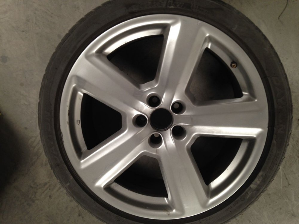

Carpo Publicado 29 de Junio del 2018 Autor Denunciar Publicado 29 de Junio del 2018 Ok si puedo lo mando luego, de todas formas se me quedan como si le faltara algun cm xa encajar del todo seve el agujero xo no encaja lo suficiente como para q entre el tornillo, y cosa del et no creo q sea xq e visto mil a4 con esas llantas no? Las llantas son esas Responder

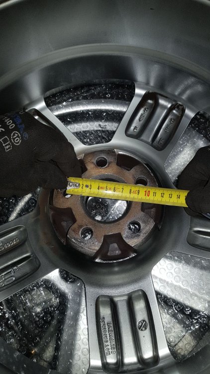

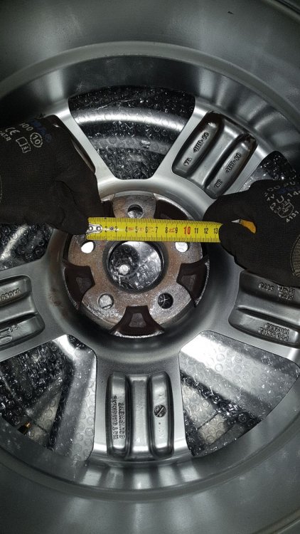

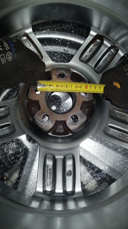

Carpo Publicado 29 de Junio del 2018 Autor Denunciar Publicado 29 de Junio del 2018 Voy a intentar medir con un calibre el espacio entre los agujeros del buje y de la llanta nueva abr, xo nose muy bien como medirlo, se q es en diagonal xo desde el centro del agujero al centro del otro agujero o como? Responder
Carlisu84 Publicado 29 de Junio del 2018 Denunciar Publicado 29 de Junio del 2018 Lo tienes muy sencillo, mide las que tenías y luego esas y sacas la comparación. Aunque se mide la distancia de centro a centro tornillo Lo que me refería a la foto era por detras de ella. Viendo la nomenclatura y tamaños del buje. Esta claro que normal no es sí pone 5*112 Responder
Carpo Publicado 29 de Junio del 2018 Autor Denunciar Publicado 29 de Junio del 2018 Pues luego lo medire todo con el calibre abr xo nose es muy raro todo, y en cuanto a lo de los adaptadores q son como separadores qm decis Responder
abril Publicado 29 de Junio del 2018 Denunciar Publicado 29 de Junio del 2018 (editado) Me ocurrió hace tiempo lo mismo...Tú coche es 5x100 Editado 29 de Junio del 2018 por abril Responder
Carpo Publicado 29 de Junio del 2018 Autor Denunciar Publicado 29 de Junio del 2018 No e medido mi coche aun, lo medire mañana xo e medio las llantas y xa mi q de 5x112 Responder
