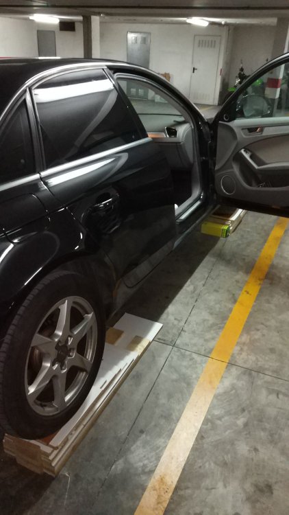

Pajarraco Publicado 29 de Junio del 2018 Denunciar Publicado 29 de Junio del 2018 A ver, los 5 litros de Shell 0w30 valen 35€(yo le echo Shell desde hace mucho) y las pastillas delanteras valen 40€ en cualquier marca de calidad. Está claro que te han cobrado muy caro, pero la cosa es muy fácil o difícil según se mire, los talleres no están ahí para regalar nada y hay que comprenderlo, aparte de la comodidad de que lo hagan todo. Yo soy de los que piso poco el taller porque me lo hago yo casi todo pero necesitas tener los conocimientos, lugar y la herramienta para hacer las cosas. Para levantar coche con dos rampas hechas de tableros te vale y puedes cambiar el aceite incluso en una plaza de garaje(es lo que yo tengo). Para evitar esos precios te invito a que sigas los tutoriales de este foro y así nunca te pasará lo de los precios abusivos. Responder
Pajarraco Publicado 29 de Junio del 2018 Denunciar Publicado 29 de Junio del 2018 En la foto que he puesto le cambié el filtro de gasoil que se encuentra debajo del asiento del copiloto y no tardé más de 15 minutos, tampoco hace falta purgarlo ni meter vagcom. Saludos Responder

MOW84 Publicado 4 de Julio del 2018 Denunciar Publicado 4 de Julio del 2018 En 29/6/2018 a las 21:06, Pajarraco dijo: En la foto que he puesto le cambié el filtro de gasoil que se encuentra debajo del asiento del copiloto y no tardé más de 15 minutos, tampoco hace falta purgarlo ni meter vagcom. Saludos Refloto este post reciente pretendiendo no desvirtuar el tema. Próximamente tengo pensado realizar el cambio filtro diésel y pretendía realizarlo yo mismo, pero las informaciones acerca del cambio de filtro combustible es que necesitan de Vag-Com y purgado del sistema, al parecer se puede dañar la bomba combustible de alta presión si no se realiza este proceso, en tu caso, Pajarraco, ¿has realizado este cambio recientemente?¿Has notado algo anormal tras el cambio filtro sin Vag-Com ni purgado? Saludos! Fuente: https://www.a5oc.com/forums/a5-general-q/33818-3-0-tdi-how.html Responder
Pajarraco Publicado 4 de Julio del 2018 Denunciar Publicado 4 de Julio del 2018 hace 12 horas, MOW84 dijo: Refloto este post reciente pretendiendo no desvirtuar el tema. Próximamente tengo pensado realizar el cambio filtro diésel y pretendía realizarlo yo mismo, pero las informaciones acerca del cambio de filtro combustible es que necesitan de Vag-Com y purgado del sistema, al parecer se puede dañar la bomba combustible de alta presión si no se realiza este proceso, en tu caso, Pajarraco, ¿has realizado este cambio recientemente?¿Has notado algo anormal tras el cambio filtro sin Vag-Com ni purgado? Saludos! Fuente: https://www.a5oc.com/forums/a5-general-q/33818-3-0-tdi-how.html No pasa absolutamente nada, se te cala una o dos veces y una vez que arranca ya está, olvídate del vagcom para esto. Saludos Responder
