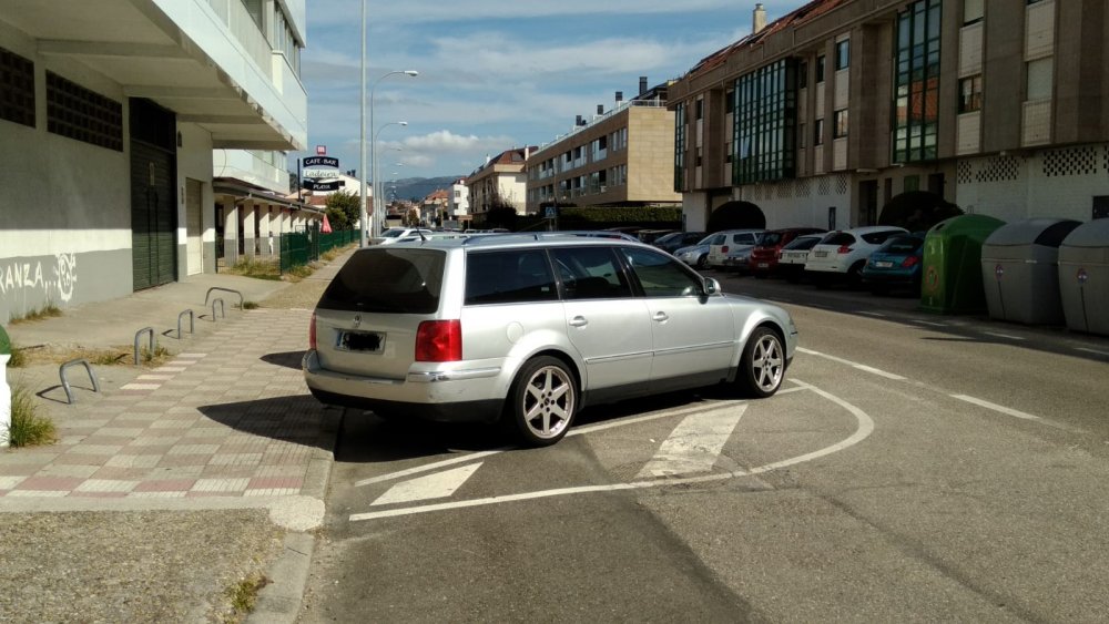

Que guapo en el passat!!
¿Que llantas llevas montadas?
En 18/9/2018 a las 18:17, goll1974 dijo:
Pues ahora está asi. Son BBS RT 117 Avantgarde. 8,5x18 ET 35
Pronto se sustituirán por 19" del BMW 😨 645ci. Salen una barbaridad, pero estamos dandoles cariño a golpe de fresadora CNC
Esos passat B5 admiten lo que le eches, quedan bonitos de todas formas...
Yo echo de menos el mío.😥😥
Saludos.

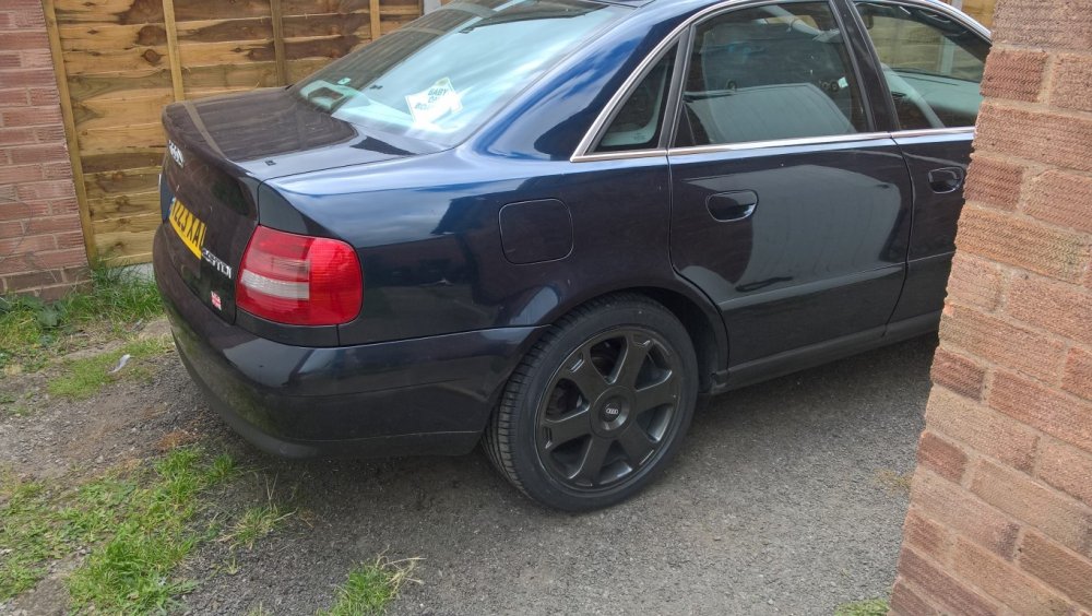

Buenas,
Ayer recogí las llantas traseras y quedan muy bien.
Estaba pensando en poner frenos más potentes en el eje trasero también pero se ve que como los discos llevan los rodamientos de rueda incorporados, no he visto ningún brico.
Sí, he visto en el B5 Quattro pero no en el tracción delantera.
Saludos.
