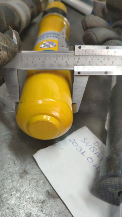

WillySonicteam Publicado 28 de Agosto del 2020 Denunciar Publicado 28 de Agosto del 2020 Bueno hace unos dias que tengo montados los bilstein,no e comentado mas porque al parecer cuando me los estaban montando los delanteros no son compatibles,es decir,que no adaptan a las cazoletas inferiores de apriete del amortiguador.Lo digo por si a alguien le interesa cogerlos los traseros no hay problema de equivocarse, en los delanteros si,y es una cosa que hay que desmontar para ver cuales son los compatibles en medida.Hay dos modelos a elegir,los de 49mm y 53mm (adjunto fotos),en mi caso cogi los de 49mm por como me dijeron en la pagina aquella y a la hora de apretar no dava la cazoleta asi que necesitaba el de 53,tocara devolverlos... Solo tengo instalados los traseros,y sin haber cambiado los delanteros si hay diferencia de dureza,con unos amortiguadores de 40000km,se notan mas duros,pero comodos.Cuando este montado todo acabare de dar mis impresiones.A todo esyo note mas diferencia en todo porque tambien cambie de 225 de 17 a 245 en 18,y el coche va mucho mejor. Responder

WillySonicteam Publicado 14 de Septiembre del 2020 Denunciar Publicado 14 de Septiembre del 2020 (editado) Bueno,os explico,se ve que los envie y por la rascadita de abajo que se ve en las fotos los cabezacuadradas no me aceptan la devolucion ni de uno ni del otro,asi que tengo dos en venta si a alguien le interesa,son de 49mm la base son los b6 para muelle de serie.Esta semana los montare si puedo los correctos. Editado 14 de Septiembre del 2020 por WillySonicteam Responder
