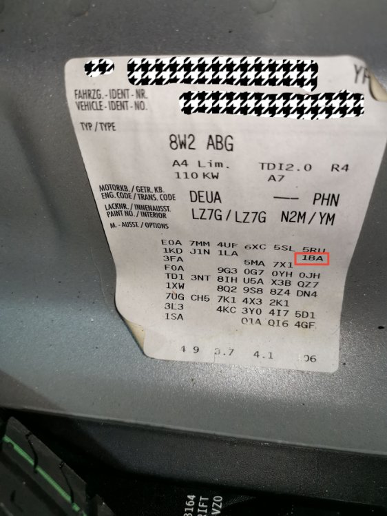

McMahon Publicado 27 de Septiembre del 2020 Denunciar Publicado 27 de Septiembre del 2020 (editado) @WillySonicteam entonces tus amortiguadores son de 53mm. Creo que ya se como averiguar la medida con los códigos PR del coche. ¿Me podrías decir si en la pegatina de tu coche que está en el maletero donde la rueda de repuesto tienes el código 1BA? Te adjunto una imagen. Saludos. Editado 27 de Septiembre del 2020 por McMahon Responder

WillySonicteam Publicado 27 de Septiembre del 2020 Denunciar Publicado 27 de Septiembre del 2020 Si,pone 1BA,pero solo se refiere a que llevo suspension standard. https://www.bilstein.com/int/en/blog/new-parts-audi-a4-2wd-4wd/ Responder
McMahon Publicado 27 de Septiembre del 2020 Denunciar Publicado 27 de Septiembre del 2020 hace 1 hora, WillySonicteam dijo: Si,pone 1BA,pero solo se refiere a que llevo suspension standard. https://www.bilstein.com/int/en/blog/new-parts-audi-a4-2wd-4wd/ Lastima creia que con eso podiamos sacar la anchura del amortigudor exacta. Tu tienes 1BA y tienes la de 53mm. Nada lo mejor para curarse en salud. Responder
alagar27 Publicado 27 de Septiembre del 2020 Denunciar Publicado 27 de Septiembre del 2020 hace 12 horas, WillySonicteam dijo: Si,pone 1BA,pero solo se refiere a que llevo suspension standard. https://www.bilstein.com/int/en/blog/new-parts-audi-a4-2wd-4wd/ Y en que se diferencia entonces que ponga 1ba pero sea de 49 o el otro Responder
pedromarmot Publicado 1 de Octubre del 2020 Denunciar Publicado 1 de Octubre del 2020 Estos son los de serie (deportivos de 49mm) lo digo por la referencia. El coche un tfsi. Responder

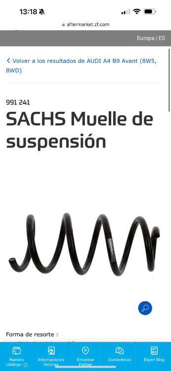

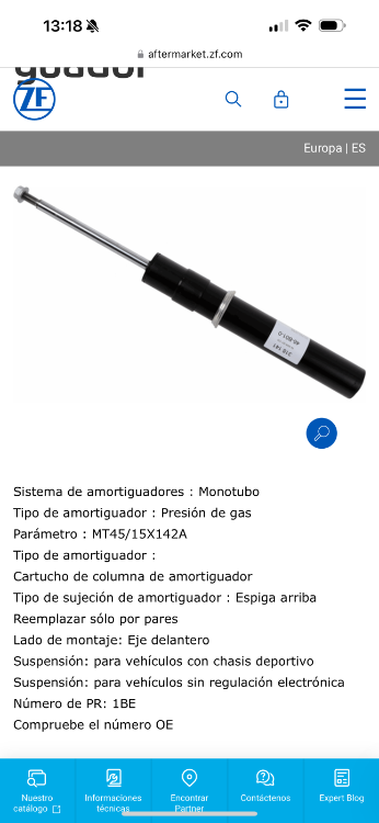

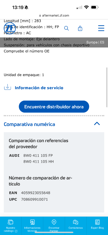

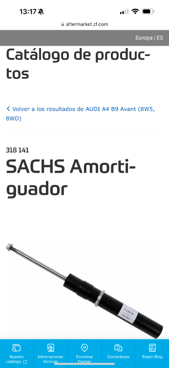

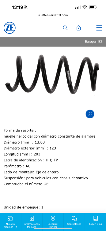

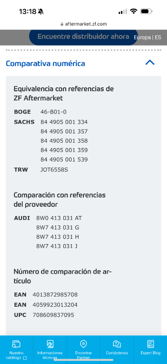

futr3 Publicado 21 Enero Denunciar Publicado 21 Enero Hola, muy buenas noches. A ver si me podéis ayudar. He leído por aquí y en el hilo del audio A5 y tengo clarísimo que quiero montar unos Blistein B6 y más aún después de probarlos en un Volvo de un amigo. El caso es que me dicen en el taller que para mi coche no le dan referencia para poder pedir los B6. Tengo un avant 3.0 TDI del 2016 con suspensión deportiva de serie, con referencia PR-1BE según EKTA, sacado con mi bastidor. Después de mirar en Sachs creo que he conseguido saber que amortiguadores y muelles llevo, pero no indica si son de 49mm o 53mm. Os paso fotos. Muchas gracias y perdón por el tostón. Un saludo Responder
