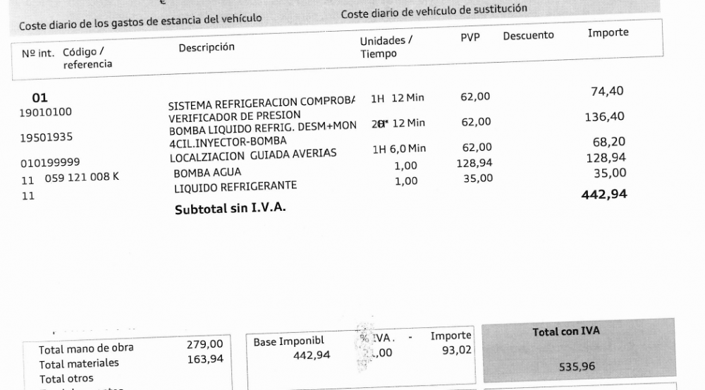

Tineo Publicado 20 de Julio del 2018 Denunciar Publicado 20 de Julio del 2018 se dispara el asunto aunque ya he visto precios/hora bastante más altos. hay que poner el morro en posicion de servicio y lleva tiempo. Realmente emplearían entre tres y cuatro horas; esos tiempos estan estipulados por la marca para la reparación, me temo que poco puedes hacer. lo que me sorprende ¿y no habia restos de refrigernate en el morro?. El g12-g13 deja manchas al secarse. Responder
Javier Barea Egaña Publicado 20 de Julio del 2018 Autor Denunciar Publicado 20 de Julio del 2018 Buenas Tineo, Las manchas en el morro a qué te refieres? Podía haber cierto líquido en el fondo de plastico del coche, pero podía ser tambien agua de lluvia no estoy seguro. me han dicho que las fugas eran tan pequeñas que les ha costado varios días estar seguros que la avería proviene de la bomba. Finalmente me han ajustado el presupuesto, a algo mas razonable. No me han explicado por qué se ha podido romper o rasgar la bomba de agua. alguien tiene alguna idea? gracias a todos. hace 49 minutos, Tineo dijo: se dispara el asunto aunque ya he visto precios/hora bastante más altos. hay que poner el morro en posicion de servicio y lleva tiempo. Realmente emplearían entre tres y cuatro horas; esos tiempos estan estipulados por la marca para la reparación, me temo que poco puedes hacer. lo que me sorprende ¿y no habia restos de refrigernate en el morro?. El g12-g13 deja manchas al secarse. Responder
Tineo Publicado 20 de Julio del 2018 Denunciar Publicado 20 de Julio del 2018 Bueno, te han apañado la factura, de hecho esa actuación es para otro motor de cuatro cilindros, jajajaja. Lo de las bombas de agua que petan... Llevamos más de un siglo de ingeniería de automoción y todavía no está superado que algo de la simplicidad de un chupete como es un eje de giro y un retén de contención de liquido, puedan fallar en cualquier momento. Responder

Javier Barea Egaña Publicado 25 de Julio del 2018 Autor Denunciar Publicado 25 de Julio del 2018 Coche arreglado, Finalmente 404€. Noto que el coche suena mas grave.. Pero quizás sea que he andado en otro coche 10 días. Tirando de hemeroteca he visto que en 2014 ya había perdido líquido refrigerante. En su momento fue por, pérdida en la válvula de distribución entre las bancadas (que no sé que es). Ahora a rodarlo en verano y a la vuelta le meto la repro, de Vagspeed. Un saludo a todos y buen Verano. Responder
