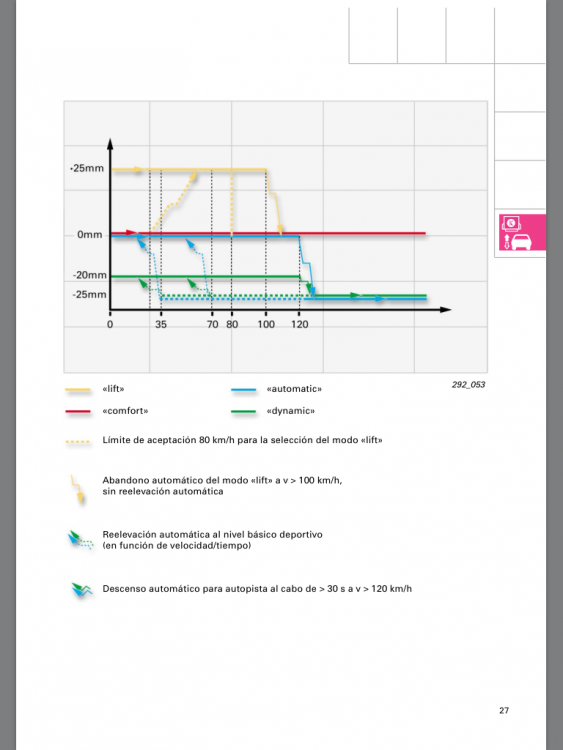

Tiburon3 Publicado 2 de Agosto del 2018 Denunciar Publicado 2 de Agosto del 2018 Lo mejor es que metro en mano, hagas una medida en cada rueda desde el suelo al arco de rueda en la aleta, si marcas el punto de medida en la carrocería con cinta de carrocero, será más exacto aún. En la posición más baja, medidas al suelo. En la más alta igual. En condiciones normales, la diferencia es de 30 mm. Si hay una que varía mucho menos, ahí tienes por dónde seguir,. Si las cuatro están a diferentes alturas (exageradamente, no un par de mm o tres) y la diferencia en las 4 entre las posiciones alta y baja es buena, está mal calibrado. Si todo está bien, tendrás que pasarte el vag-com a tí mismo, jejejeeee Saludos Responder
coyotenegro Publicado 2 de Agosto del 2018 Denunciar Publicado 2 de Agosto del 2018 (editado) Estas son las alturas para el modelo standard. En total 45mm. Con el modelo deportivo 25mm. Editado 2 de Agosto del 2018 por coyotenegro Responder
Tiburon3 Publicado 2 de Agosto del 2018 Denunciar Publicado 2 de Agosto del 2018 hace 55 minutos, coyotenegro dijo: Estas son las alturas para el modelo standard. En total 45mm. Con el modelo deportivo 25mm. Y yo como un gil***ollas pensando que no encontraba las gráficas en los manuales.... y las había visto, pero no me acordaba donde!!.estoy mayor, mira que no mirar los SSP.... Gracias, coyote Responder
