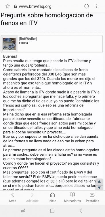

Jaco Publicado 10 de Noviembre del 2018 Denunciar Publicado 10 de Noviembre del 2018 ¿Cuanto te costo la homologacion?¿Te pidieron prueba de frenada? Responder
brais Publicado 10 de Noviembre del 2018 Autor Denunciar Publicado 10 de Noviembre del 2018 En 10/11/2018 a las 11:30, Jaco dijo: ¿Cuanto te costo la homologacion?¿Te pidieron prueba de frenada? Expand Los discos están homologados, no hay prueba de frenada ni homologación debido a que no se cambia la pinza, solo los discos o tú si cambias de discos lisos a discos rayadoa pasas una prueba de frenada, pues no solo tienes que comprar unos discos homologados y listo Responder

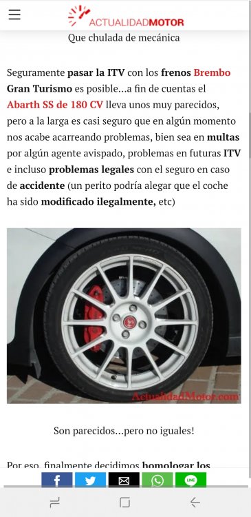

Jaco Publicado 11 de Noviembre del 2018 Denunciar Publicado 11 de Noviembre del 2018 En 10/11/2018 a las 16:28, brais dijo: Los discos están homologados, no hay prueba de frenada ni homologación debido a que no se cambia la pinza, solo los discos o tú si cambias de discos lisos a discos rayadoa pasas una prueba de frenada, pues no solo tienes que comprar unos discos homologados y listo Expand Si cambias el tamaño de los discos hay que homologar otra cosa es que en la Itv se den de cuenta Responder
Jaco Publicado 11 de Noviembre del 2018 Denunciar Publicado 11 de Noviembre del 2018 En 10/11/2018 a las 16:28, brais dijo: Los discos están homologados, no hay prueba de frenada ni homologación debido a que no se cambia la pinza, solo los discos o tú si cambias de discos lisos a discos rayadoa pasas una prueba de frenada, pues no solo tienes que comprar unos discos homologados y Expand Responder
brais Publicado 11 de Noviembre del 2018 Autor Denunciar Publicado 11 de Noviembre del 2018 En 11/11/2018 a las 9:46, Jaco dijo: Expand Lo fui a consultar en la itv al ser discos que apenas hay un cambio a significativo porque te vale la misma pinza no hay nada no hay que hacer proyecto de ingeniería ni nada más, otra cosa es que cambiase a 323mm entonces si que lo necesitaría. Responder
