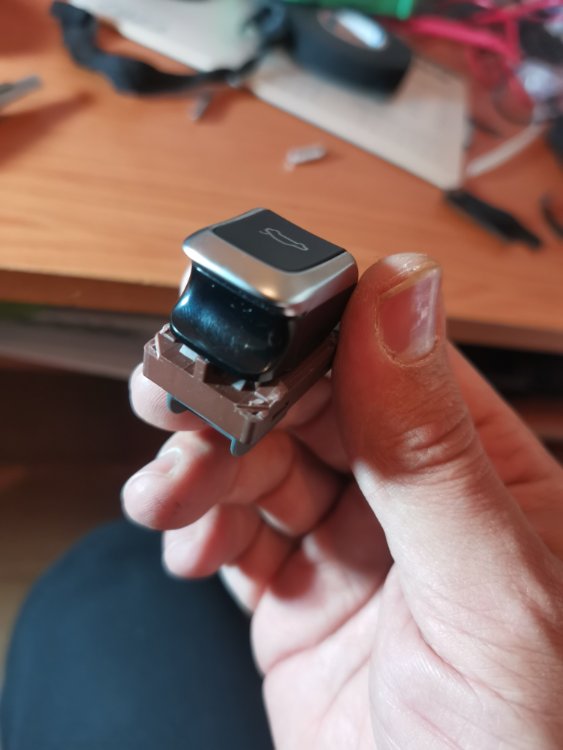

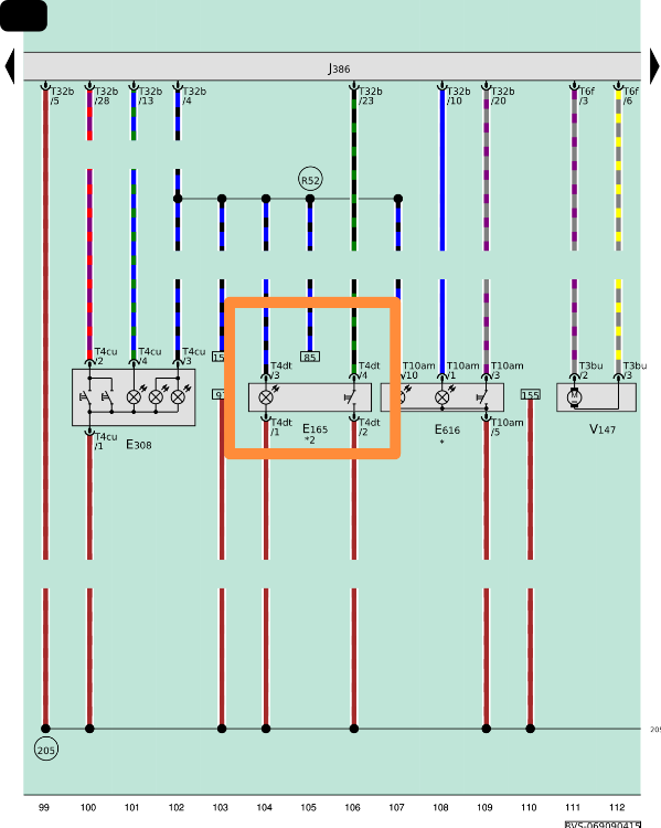

Fran-liria Publicado 9 de Agosto del 2021 Denunciar Publicado 9 de Agosto del 2021 Buenas grupo. Se puede comprar el interruptor y el marco. 8V0 959 831 interruptor 8V5 959 829 marco interruptor El interruptor se conecta al pin 23 del conector T32b y cierra a masa, luego lleva también la conexión para el Led de iluminación. Lo que no se si hay que codificar, supongo que si, cuando pueda miraré en adaption de la centralita J386. Luego hay que ver si el tapizado lleva alguna marca para hacer el hueco para el pulsador. Responder

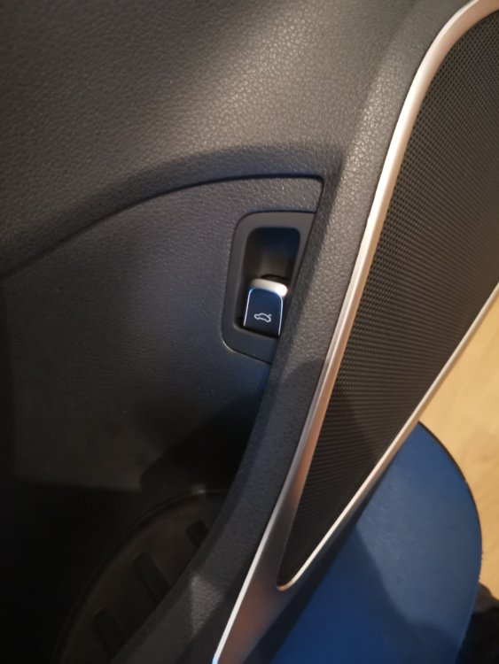

Fran-liria Publicado 10 de Febrero del 2023 Denunciar Publicado 10 de Febrero del 2023 Buenas compañeros, al final me decidí a montar el pulsador de apertura del maletero, estos días pasaré el pdf con referencias y explicando el poceso. Responder

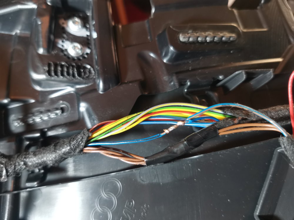

Freakish Publicado 11 de Agosto del 2023 Denunciar Publicado 11 de Agosto del 2023 En 17/9/2021 a las 10:15, debian dijo: En aliexpress venden el kit completo con cableado https://es.aliexpress.com/item/4001095523986.html Expand Yo lo llevo de Ali y todo perfecto, por si alguien tiene dudas. Instalación muy sencilla, viene para que saques los pines que se necesitan de los conectores del coche, conectes al arnés que te mandan y metas los conectores nuevos al coche y ya. En mi caso cuando fui a codificar con Obdleven ya estaba activado. Responder
kavafis Publicado 10 de Enero del 2024 Denunciar Publicado 10 de Enero del 2024 En 11/8/2023 a las 12:26, Freakish dijo: Yo lo llevo de Ali y todo perfecto, por si alguien tiene dudas. Instalación muy sencilla, viene para que saques los pines que se necesitan de los conectores del coche, conectes al arnés que te mandan y metas los conectores nuevos al coche y ya. En mi caso cuando fui a codificar con Obdleven ya estaba activado. Expand @Freakish has seguido el brico del compañero? Estoy a punto de ponerlo pero parece que hay que desmontar bastante.. pensé que con sacar la moldura de la puerta sería suficiente. Gracias de antemano!! Responder
