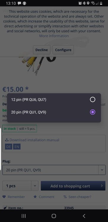

javi_gorin Publicado 20 de Diciembre del 2020 Denunciar Publicado 20 de Diciembre del 2020 Hola, le pego una actualización al tema porque estoy bastante interesado, y me ha surgido alguna duda. En la página de Kufatec aparecen dos conexiones diferentes (12 pin y 20 pin), ¿como puedo saber cual corresponde a mi coche?. No se a que conector se refieren esos números de pines. ¿Puede que sea el de la foto? Responder

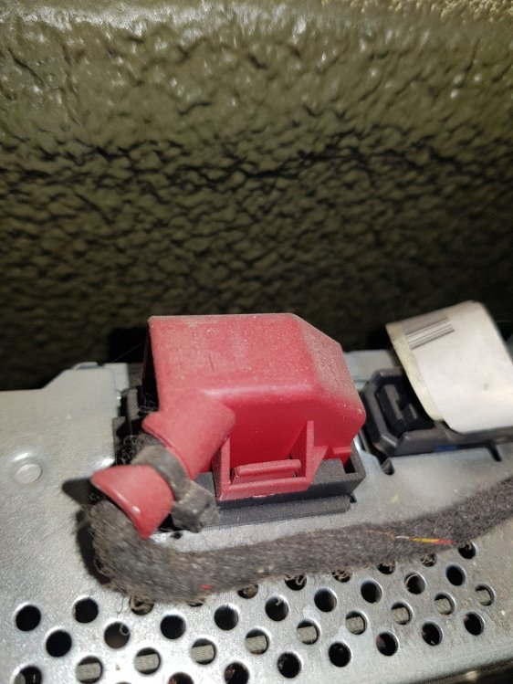

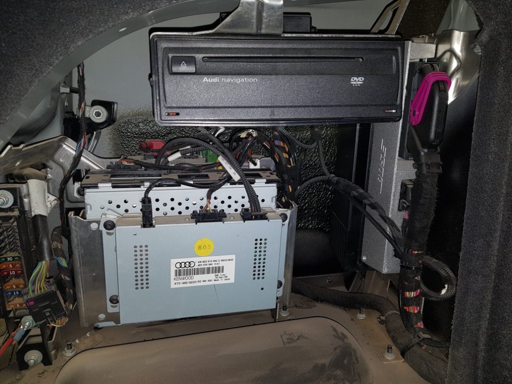

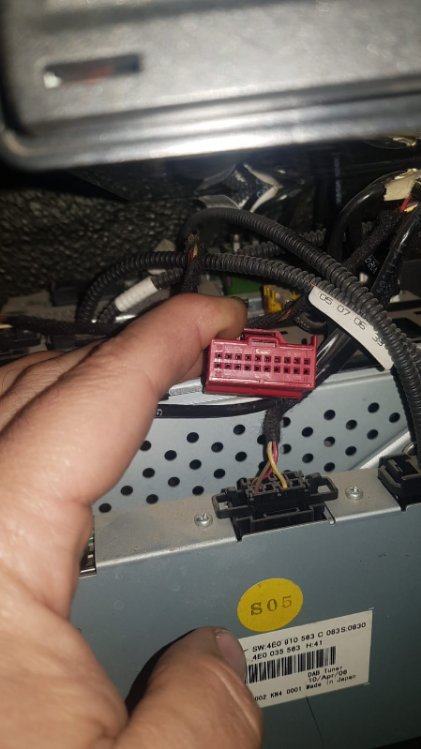

javi_gorin Publicado 20 de Diciembre del 2020 Denunciar Publicado 20 de Diciembre del 2020 (editado) hace 4 horas, ervisa_lucena dijo: ese cable es para conectarlo al sintonizador de tv, en la foto que mandas no se ve que lo lleves instalado. Si lo tengo instalado, creo que es el de esta foto al fondo. Y el conector será el rojo. Mañana desmonto y veo numero de pines para pedir el cable. Editado 20 de Diciembre del 2020 por javi_gorin Responder
juan_ignacio Publicado 21 de Diciembre del 2020 Denunciar Publicado 21 de Diciembre del 2020 hace 15 horas, javi_gorin dijo: Hola, le pego una actualización al tema porque estoy bastante interesado, y me ha surgido alguna duda. En la página de Kufatec aparecen dos conexiones diferentes (12 pin y 20 pin), ¿como puedo saber cual corresponde a mi coche?. No se a que conector se refieren esos números de pines. ¿Puede que sea el de la foto? Usando el Google translate, la información sobre ese cable en Kufatec es: Información del producto "Video-In-Adapter for Audi MMI" Adaptador específico para conectar los siguientes dispositivos a un sintonizador de TV original Reproductor de DVD DVB-T Playstation Para vehículos con sintonizadores de TV instalados en fábrica Adecuado para MMI 2G, MMI 3G, MMI 3G+ Opciones seleccionables: Conector de 20 pines (PR QU1, QV9) Conector de 12 pines (PR QU6, QU7) Entrega: Adaptador de entrada de vídeo Nota: Cuando se utilizan ambas entradas externas del sintonizador de TV, se requiere un segundo adaptador de entrada de vídeo QU1, QV9 - sintonizador de TV antiguo con enchufe de 20 pines QU6, QU7 - nuevo sintonizador de TV con enchufe de 12 pines Por lo que dice en sintonizador es obligatorio, y depende cual tengas, el antiguo o el nuevo), necesitas cable con el conector de 20 pines o el de 12 pines. Responder
javi_gorin Publicado 21 de Diciembre del 2020 Denunciar Publicado 21 de Diciembre del 2020 hace 15 horas, juan_ignacio dijo: Usando el Google translate, la información sobre ese cable en Kufatec es: Información del producto "Video-In-Adapter for Audi MMI" Adaptador específico para conectar los siguientes dispositivos a un sintonizador de TV original Reproductor de DVD DVB-T Playstation Para vehículos con sintonizadores de TV instalados en fábrica Adecuado para MMI 2G, MMI 3G, MMI 3G+ Opciones seleccionables: Conector de 20 pines (PR QU1, QV9) Conector de 12 pines (PR QU6, QU7) Entrega: Adaptador de entrada de vídeo Nota: Cuando se utilizan ambas entradas externas del sintonizador de TV, se requiere un segundo adaptador de entrada de vídeo QU1, QV9 - sintonizador de TV antiguo con enchufe de 20 pines QU6, QU7 - nuevo sintonizador de TV con enchufe de 12 pines Por lo que dice en sintonizador es obligatorio, y depende cual tengas, el antiguo o el nuevo), necesitas cable con el conector de 20 pines o el de 12 pines. Gracias por la traducción, pero todo eso ya lo había leído, solo quería saber cual tenia que pedir para mi coche, ahora que ya he averiguado cual es el conector y lo he desenchufado ya se que llevo el de 20 pines. Responder
