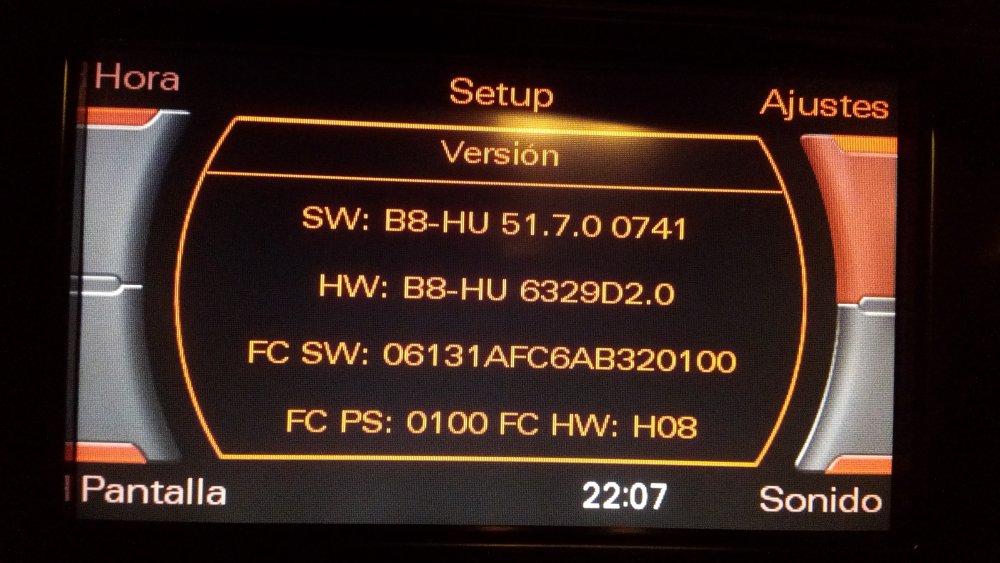

jvg Publicado 30 de Julio del 2018 Denunciar Publicado 30 de Julio del 2018 No se si será esto... Voy a ver si puedo actualizar el firmware primero para luego intentar actualizar el navegador, tengo entendido que la ultima versión es la 5570... Ya contaré las novedades. Gracias Responder

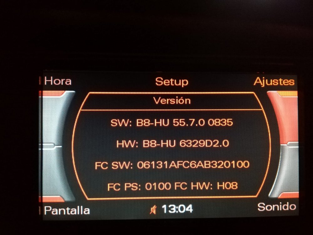

papaguey Publicado 6 de Agosto del 2018 Autor Denunciar Publicado 6 de Agosto del 2018 pues yo tengo casi la misma versión que tu jvg, la única diferencia es que mi versión de SW es más nueva: vaya lío ...... Responder
jvg Publicado 8 de Agosto del 2018 Denunciar Publicado 8 de Agosto del 2018 En 6/8/2018 a las 15:31, papaguey dijo: pues yo tengo casi la misma versión que tu jvg, la única diferencia es que mi versión de SW es más nueva: vaya lío ...... A ti te funcionan los mapas? Yo al final lo he dejado por imposible... Responder
papaguey Publicado 8 de Agosto del 2018 Autor Denunciar Publicado 8 de Agosto del 2018 los mapas del 2018 si funcionan perfectamente, pero sin en TMC. lo idea sería actualizar el firmware a la última versión y luego probar los mapas del 2018 de nuevo. sabemos de donde se puedes descargar los firmwares originales? Responder
